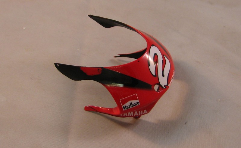

mail là gros soucis, j'ai arraché une partie de decals de la tête de fourche:
bon, j'ai de la chance dans mon malheur, les bande noire doivent recevoir un coup de vernis mat, je suis bon pour y mettre un coup de noir avant sur la zone à réparer.
décidément cette maquette est maudite côté decal

MessageSujet: Re: [Tamiya-1/12°] yamaha YZR 500 1999 max biaggi   Ven 28 Nov 2014 - 8:54
bon j'ai une bonne et une mauvaise nouvelle....
la bonne c'est que le decal noir est réparé avec un voile de x-18,
la mauvaise, c'est qu'en ôtant le masque, j'ai ôté le vernis avec /enerve// /enerve// /enerve//
je commence à saturer sur cette maquette, un vrai parcours du combattant alors que rien ne s'y prète normalement.
heureusement, c'est que le vernis qui a sauté, pas de peinture, ni de decal, je vais pouvoir surement essayer de réparer ça.
seulement impossible de poncer pour adoucir les limites de l’éclat, sinon je vire la peinture et ruine les decals.
ma solution avant de racheter une planche et de la refaire à 100%, charger au vernis PU dépolir et supprimer la marche et polisher en espérant que cela rattrape le problème.
j'avais procéder de cette façon pour reprendre un éclat sur ma kawa, ça avait bien marché, mais il était bien plus petit.
moi qui pensait la mettre en vitrine ce soir.... No

MessageSujet: Re: [Tamiya-1/12°] yamaha YZR 500 1999 max biaggi   Ven 28 Nov 2014 - 10:49
bon, j'ai repassé un coup de vernis PU sur la bulle, sans le diluer, et j'ai insisté sur la zone conserné.
à première vu, c'est bon, mais je vais attendre le séchage total du vernis pour crier victoire.
j'aurais peut être même pas besoin de poncer!

MessageSujet: Re: [Tamiya-1/12°] yamaha YZR 500 1999 max biaggi   Ven 28 Nov 2014 - 21:44
Quelle pousse j'ai eu le meme pb sur ma M1 2012 ça fout les boules! Courage si tu veux attenuer l'eclat suffit de vernir puis reponcer puis revernir. Courage Nico on te soutiens on veut la voir fini aussi nous

MessageSujet: Re: [Tamiya-1/12°] yamaha YZR 500 1999 max biaggi   Sam 29 Nov 2014 - 8:47
je suis aller voir ce matin, ça risque de pas suffire, je verrai une fois le vernis poncé, mais j'ai de gros doutes au final
MessageSujet: Re: [Tamiya-1/12°] yamaha YZR 500 1999 max biaggi   Sam 29 Nov 2014 - 14:37
Bas tu ponce puis tu revernis encore une foi mais avant de revernir tu laisse bien sécher

MessageSujet: Re: [Tamiya-1/12°] yamaha YZR 500 1999 max biaggi   Mer 21 Jan 2015 - 11:06
bon là c'est au bon endroit
j'ai réussi à récupérer la tête de fourche
un leger ponça et un lustrage devrait faire le reste!
ouf, super heureux là le nico
