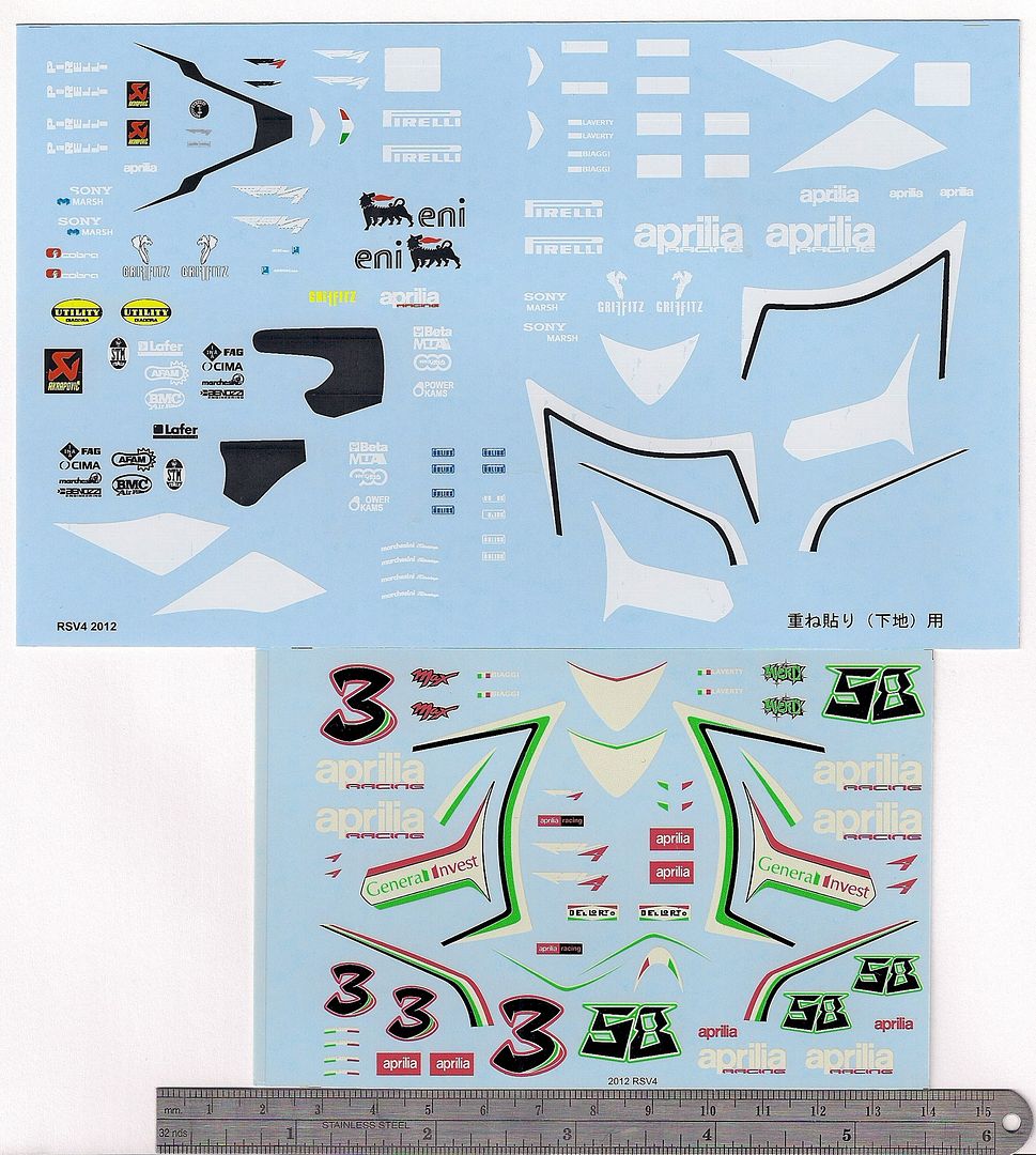

Si ça peut aider... j'ai le kit CGM de la championne 2012:
Beau taf en tout cas!

Oui, ça peut m'être utile, surtout à l'échelle Very Happy  mais vous ne l'avez pas monté?

Voilà quelques news
j'ai récupéré un kit CGM, et je fais quelques constats
d'abord la fixation de la suspension arriere n'est pas dans l'axe de la machine et ça se confirme après examen des photos.
mon modèle est un petit peu plus grand, mais un peu plus rond moins "angulaire", il va falloir faire maigrir quelques parties.
Je dois rectifier le cadre, il faut moins de courbe mais paradoxalement il est mieux ajusté que celui de CGM.
Le bras oscillant est plus massif ce qui est normal, vu l'augmentation de la taille générale de cette pièce sur le réel mais un peu trop long quand même, donc raccourcissement et un petit régime.
Il y a encore du moulage et de la rectification.
beaucoup de travail, en revanche je pense que je vais faire les petites pièces en métal et non en plastique
voilà j'ai commencé la cure d'amaigrissement

Voilà quelques nouvelles, et c'est assez moyen
premiers tirages en résine et quelques essais en couleur pour voir ce que ça donne, bon ce n'est pas du Tamya.
Le moteur pour l'instant il est brut CGM et il est à revoir l'état global n'est pas bon
le cadre, je suis un peu déçu, il y a encore des coups de limes et un peu de mastic à mettre, moins sur le bras.
Il y a peut être parmi vous des pros de la peinture sur résine, je dois dire que j'ai un peu de mal à savoir ce qu'il est préférable de mettre dessus, d'abord une primaire spéciale je suppose mais j'ai fait quelques essais et ce n'est pas concluant
Vous en pensez quoi?

MessageSujet: Re: RSV4 WSBK 2014   Sam 26 Juil - 21:43:16
la suite j'ai amélioré la peinture je crois que ça va marcher

MessageSujet: Re: RSV4 WSBK 2014   Lun 28 Juil - 18:37:11
toujours sur le proto
faudra être indulgent je n'ai pas les bonnes peintures et pas mon imprimante laser, je peaufine les points d'accrochages le sabot est plus épais donc ça touche avec le carter d'huile donc les points sont peut être bas
et enfin la méthodologie pour la peindre
