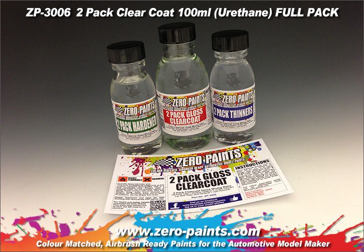

Merci les gars.
Fred, j'utilise le vernis brillant bi-composants de chez Zero Paint:

MessageSujet: Re: Yamaha YZR-M1 '09 Tech3   Lun 11 Fév - 22:36:41
Super le vernis
C'est le résultat brut de vernissage ou alors tu as poli avec du compound ?
Je veux tout savoir sur ta technique.
- dilution
- pression de l'aérographe
- distance de pulvérisation, etc.
Parce que là, je suis baba d'admiration.

Points : 2028
MessageSujet: Re: Yamaha YZR-M1 '09 Tech3   Lun 11 Fév - 22:59:30
Même technique que le carrossier de Fred, je respecte les indications ZP:
100 parts vernis, 50 parts durcisseur, 30 parts diluant.
Pression: 1.2 bars
Distance de pulvérisation: 1 à 1.5cm
Je n'ai pas passé de polish ni de compound, c'est brut de vernissage et ça ne bougera plus dans le temps.
J'ai une soufflerie d'air chaud pour le séchage, je passe une première couche très fine, ensuite une seconde un peu plus chargée et je termine sur une 3me ou 4me couche chargée (comme le carrossier de la vidéo)
Je laisse 5 min entre les couches.
Après quelques minutes, le vernis se tend naturellement et donne cet effet bien lisse. (Magique ZP, j'adore cette marque et je n'utilise plus que ça actuellement, même pour les métallisées.)

Merci pour les précisions Steeve.
Ca fait pas un peu près ça ? Y a pas de risque de coulures ?
Points : 2028
MessageSujet: Re: Yamaha YZR-M1 '09 Tech3   Lun 11 Fév - 23:27:41
Non du tout, le vernis est loin d'être extrêmement liquide. Bien sûr il ne faut pas rester au même endroit pendant 2-3 secondes.
Mais faire des voiles rapides dessus, pas de soucis Smile
Edit: je n'ouvre pas ma buse à fond, mais à 50%
