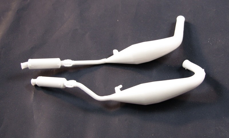

bon, bin on continu avec la prise de contact.
le moteur, aucun problème, et en plus il est superbe:
les carbu sont pas mal réussi, mais en 2 parties, donc faudra poncer un joint sur une pièce très petite, un moulage d'une seule pièce aurait était bien plus pratique:
les pots idem, le fait d'être en 2 parties sur toute la longueur du détente et bien plus facile à coller que les pots tamiya des nsr ou yzr, là au moins on est sur d'être bien à fleur de partout:
