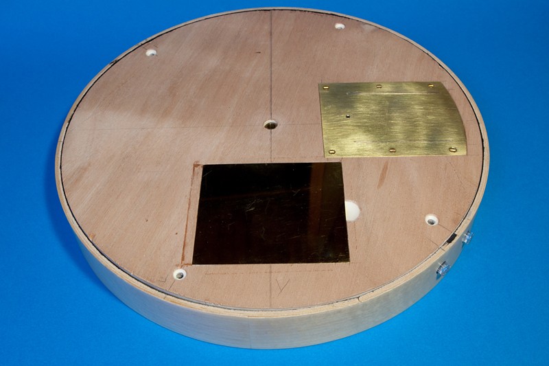

Non, je rigole, merci beaucoup pour vos commentaires, et pour arriver à ce résultat, j'ai eu de bon conseils de personnes du boulot que je remercie.
La suite:
j'ai fini le dessous avec la boîte à piles, avec un couvercle en laiton que j'ai klirisé pour l'isoler et éviter une mauvaise surprise comme un court-circuit par exemple. Il est tenu avec deux aimants en néodyme vachement puissant, voir trop, et deux rondelles que j'ai brasé sur le laiton qui lui ne s'aimante pas. J'ai verni le placage en érable d'abord avec du fond-dur et ensuite du vernis satiné, le tout au pinceau.
Deux autres photos du mécanisme:
J'ai collé les interrupteurs avec de la colle à chaud:
Les inters allumés et éteins:
Et le mini chalumeau pour faire tout ça:
Voilà, il me reste plus qu'à finir de vernir le plateau en carbone, avec du vernis brillant en bombe. Pas facile ça, pour remplir toutes les différences de niveaux, j'ai déjà vider une bombe de 400ml.

J'ai fait quelques modifications, pour atténuer le bruit franchement désagréable, rien à voir avec le "doux ronron" du moteur V12 de la Enzo.
J'ai donc agrandi la feuillure qui recevait la plaque du moteur, et j'ai mis entre le bois et le laiton un bout de mousse pour éviter la transmission des vibrations. J'ai aussi rajouté un bout de mousse sous l'intégralité du socle.
