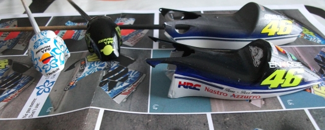

les motos en images:
test:
classique:
hawai:

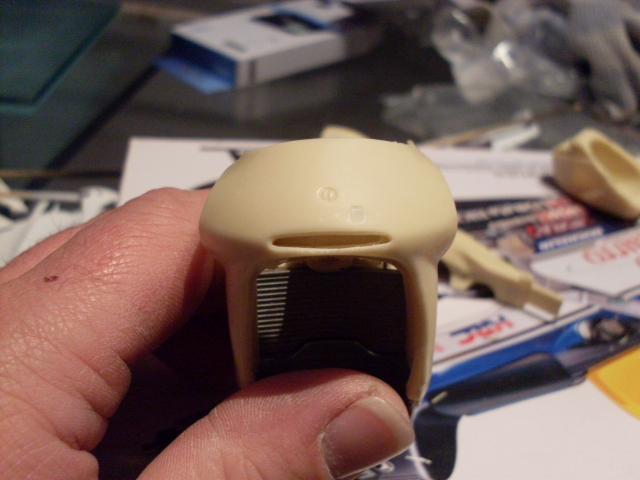

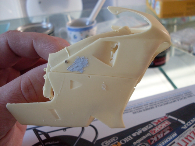

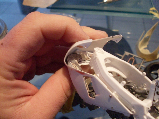

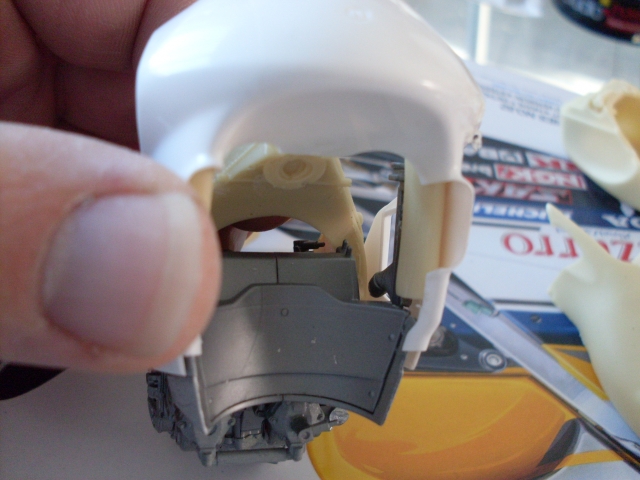

c'est un kit que j'ai depuis un bout de temps, et effectivement, aprés un essai carénages,
il y a un jeu énorme entre la partie haute et basse:
la prise d'air dans le carénage renaissance on en parle même pas, c'est un poil mieux dans les carénages origine.
de plus, sur la partie haute du carénage renaissance, les trou de fixation au cadre, ne tombbe pas du tous en face...
y a pas mal de modif a faire...

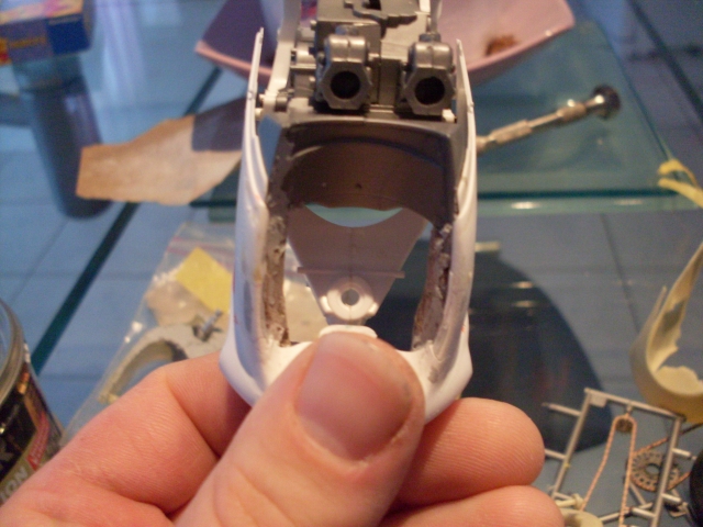

je continue,
j'ai exploser la selle en essayant de la poncer..
donc,
je recherche un dosseret dans ma boite a rab et un coup de dremel, un ponçage en règle et voila le resultat:
il me fait peur se kit, je repart adapté l'entrée d'air au reste...

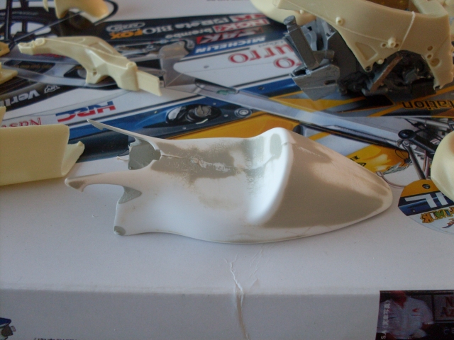

allez fin de la journée,

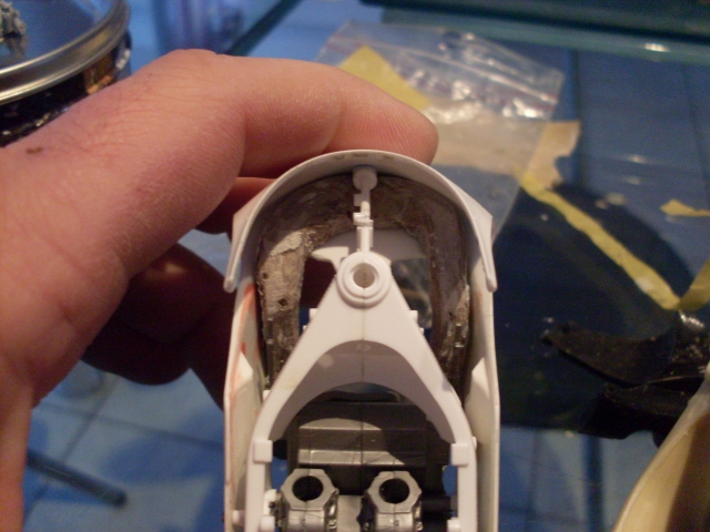

aprés moulte ponçage ajustage montage,
voici la boite a air en place,
et une petite vision du travail du jour

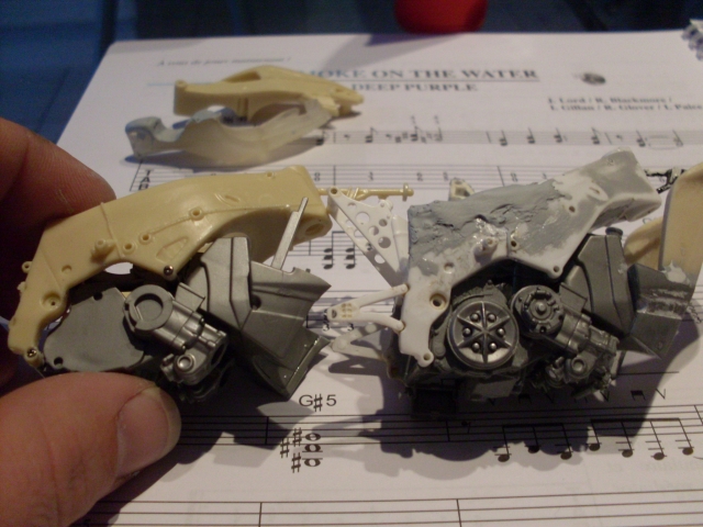

travail du jour,
je suis entrain de dupliquer les montages:
je refait le bras oscillant:
vue que mon moule était pas top, je redecoupe celui d'origine et je lui greffe la partie la plus modifié
et je refait la pièces maitresse des 2001, le cadre,
je vais essayer de repartir d'un cadre classique et de lui ramener la forme plus spécifique des 2001:
voilou,

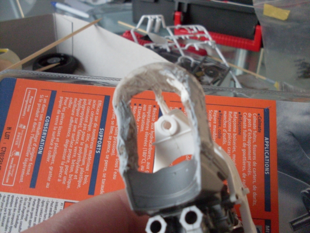

la suite, le cadre avance, il faut encore que je fasse une belle ligne d'arrète, sur le haut du longeron.
je me tate, pour savoir si je garde le recepteur de la suspension actuel, ou si je la remodifie, en sachant qu'une fois monter, on ne la vois plus du tous,,,
j'ai aussi commencer a refaire une prise d'arrivé d'air, pour mon troisième montage.
j'ai prit de la pate a reparer, j'ai fait un boudin, et je l'ai modeler dans la tête de fourche et sur les coté moteur, pour obtenir ma forme de départ:
ensuite, je vais bien refaire la forme et dégrossir le conduit.

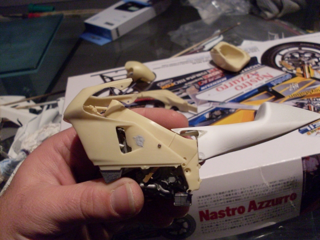

j'ai travailler sur la carosserie, les différentes pièces sont vraiment trés fines, j'en ai donc casser plusieurs morceaux, réparer a la sciano, poncer.......
j'ai finit par coller les deux parties de carénages et je monterai le tous avant la fourche.
j'ai ensuite poser les decals sur la selle de la version nastro et la , j'ai été désagréablement surpris, les decals régisent bizarement, il on tendance a se retourner sur eux mêmes sur les bords, et restes trés résistant, y compris au séche cheveux, et on tendance a ne pas coller corectement sur les bords.
ensuite, je me suis confronté au problème des tés de fourches qui ne passe pas dans le conduit de la boite a air....
un coup de scalpel, un ponçage et c'est régler

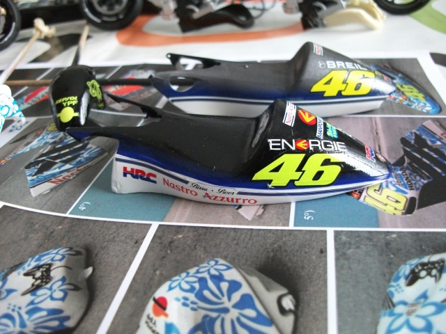

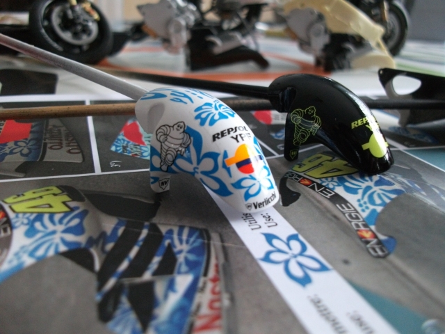

voici des toph de mon avancements,
les garde boue sont fait, simple pour le noir, un peut plus complexe pour la version mugello,
bien vernis et se sera pas mal:
et le dosseret de selle 2001 classique, on voit les imperfections dons je parler plus haut,
mais je laisse comme cela, j'ai trop peur de flingué l'ensemble aprés les avoir bien maltraiter a l'assouplissant et aux seche cheveux:
par contre, je refait aussi la déco de ma 2000, car elle en avait besoin (l'effet forum) et bien entendu, j'ai fait une connerie en travaillant a chuad et j'ai la bande grise et bleu, ainsi que les deco nastro azzuro qui me sont rester sur les doigts, impossible de les remettre en forme, je suis bon pour acheter une nouvelle planche

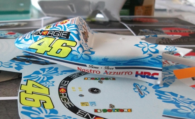

se matin, je me suis lancer sur la selle de la mugello,
au vue du gros bloc de decal, j'ai prit parti de la decoupé,
jai fait plusieurs morceaux et détouré les partie transparente au maximum
une nouvelle fois, assouplissant obligatoire,
j'ai prit a peut prés 3 heure pour arriver a cela (tous n'est pas encore complètement sec, donc certain plit minime devrait disparaitre).
je suis pas mécontent du résultat, ça a une sacré gueule cette déco
