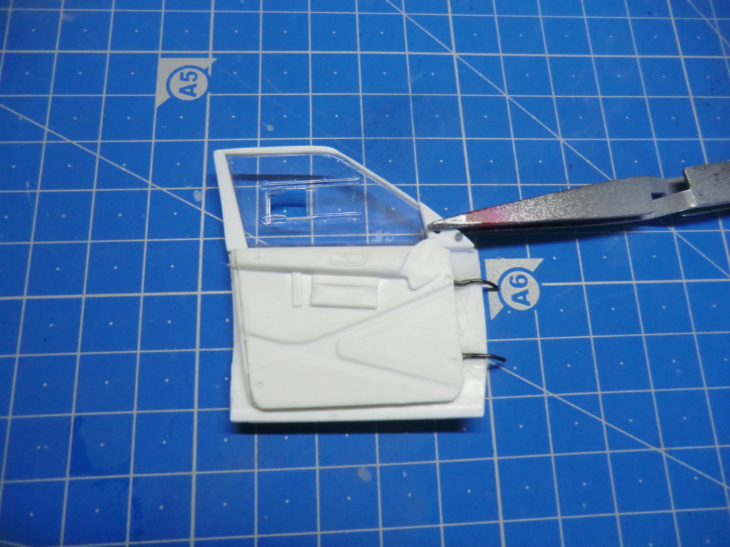

MessageSujet: Re: Skoda Fabia Belkits   Ven 16 Nov - 14:02:27
C'est simple de découper une porte , mais ca laisse des vides un peu partout .
J'ai d'abord fait un gabarit en carton , et ensuite j'ai taillé le morceau dans de la carte plastique .
Je l'ai refait 3 fois car il y avait toujours un truc qui me plaisait pas .
Il faut aussi combler la tranche des portes . je vous cache pas que je me suis bien fait chier pour ajuster tout ca .  J'avais l'impression de monter une Heller
Les bouts de durites noirs serviront pour la porte .

Nombre de messages : 5536
Points : 10102
MessageSujet: Re: Skoda Fabia Belkits   Ven 16 Nov - 14:17:48
J'ai collé un U en métal dans la porte qui viendra se coller dans les morceaux de durites noires .
Ca se verra plus une fois en place , ca sera notre secret !
J'ai aussi collé un peu de carte plastique autour de la vitre pour donner un peu de volume a l'ensemble.
La porte insérée dans ses bouts de durite , je suis content du résultat.
Nombre de messages : 21619
Points : 33110
MessageSujet: Re: Skoda Fabia Belkits   Ven 16 Nov - 14:18:51
cool, ça le fait parfaitement!
