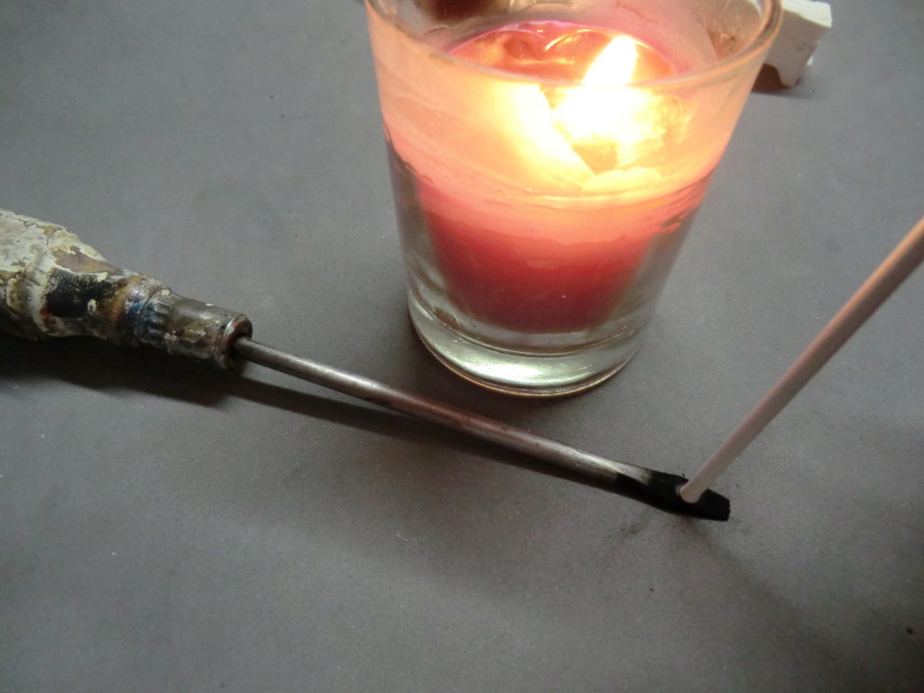

Comme je l'avais dit sur la 1ére page , la goulotte de remplissage d'essence me génait un peu , et génait surtout le remplissage !  Alors j'ai viré le tout a l'aide d'une pince coupante et d'une lame plate qui faisait pile poil la largeur voulue .
J'ai réalisé une nouvelle goulotte en posant un tube plastique sur le plat d'un tournevis chauffé .
Et voila le résultat , je peindrait a part avant de le coller . Mise a part le temps de reflexion et de recherche , la modif prends 15 mn a faire, et ç'est nettement mieux comme ça.

Ca c'est ce qui s'appelle de l'art Wink

Merçi , je fait ce que je peux avec ce que j'ai , c'est deja pas mal . Very Happy

Très jolie la modif, il fallait y penser
