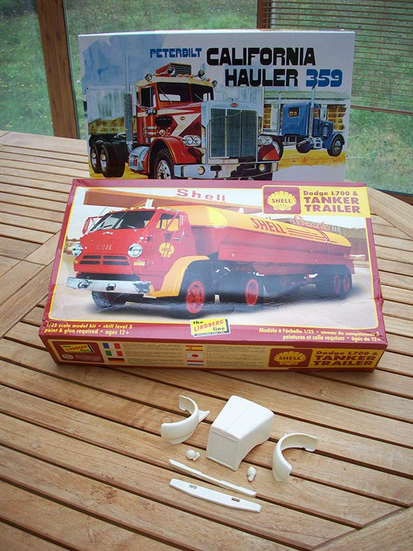

Voilà le matos utilisé :
- La réédition récente et pas chère du Peterbilt 359 AMT
- Le tanker Lindberg pour la forme ovale de la citerne
- Un transkit résine de Peterbilt 281 : capot étroit, ailes, phares et pare-choc.
- Une bombe de peinture "Terre cuite" qui fait une très bonne base de couleur rouille
- De la lasure bois de couleur foncée
- Mes petits flacons de vieillissement (jus, rouille, pigments etc...) de ma marque préférée pour faire ça : AK Interactive

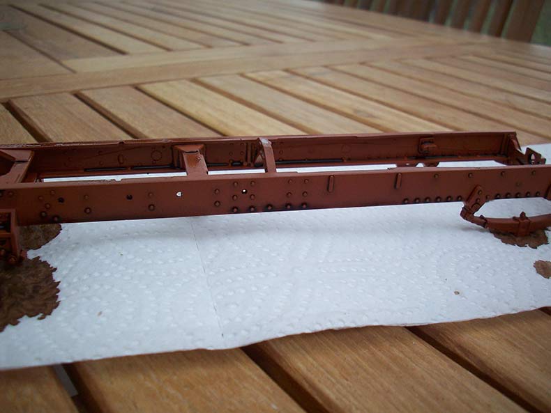

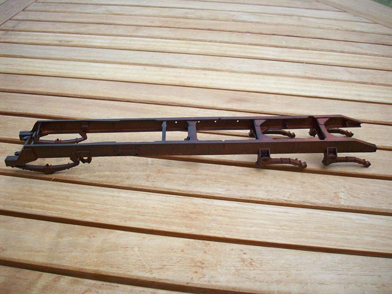

Début du chassis :
Peinture terre cuite : je trouve que c'est parfait comme base pour de la rouille/saleté
Ensuite je le trempe complétement dans la lasure pour bois "chêne foncé" et je laisse égoutter tout seul sur un papier absorbant
Ça fait exactement ce que je voulais : la saleté s'accumule là où elle le ferait en vrai
Une fois sec, j'ai recommencé l'opération pour un rendu plus foncé

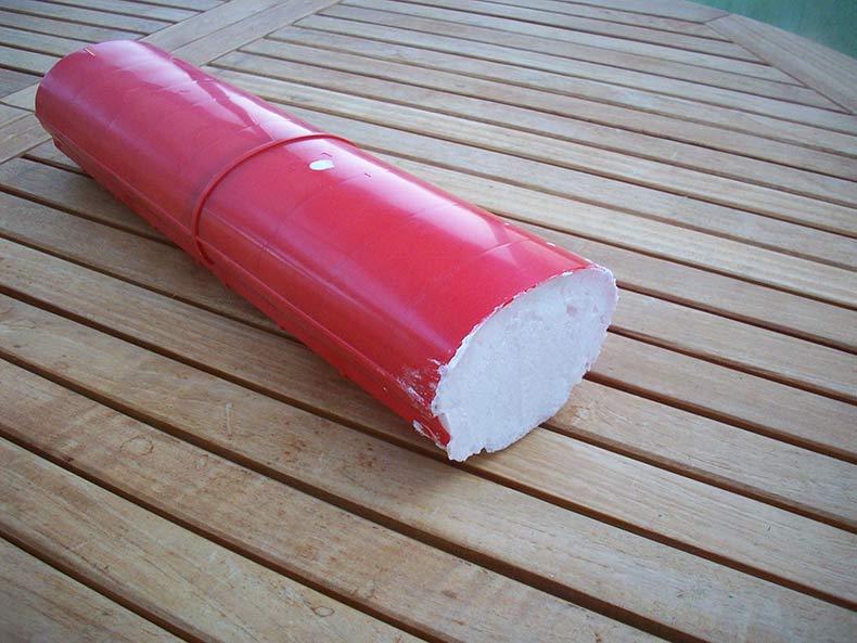

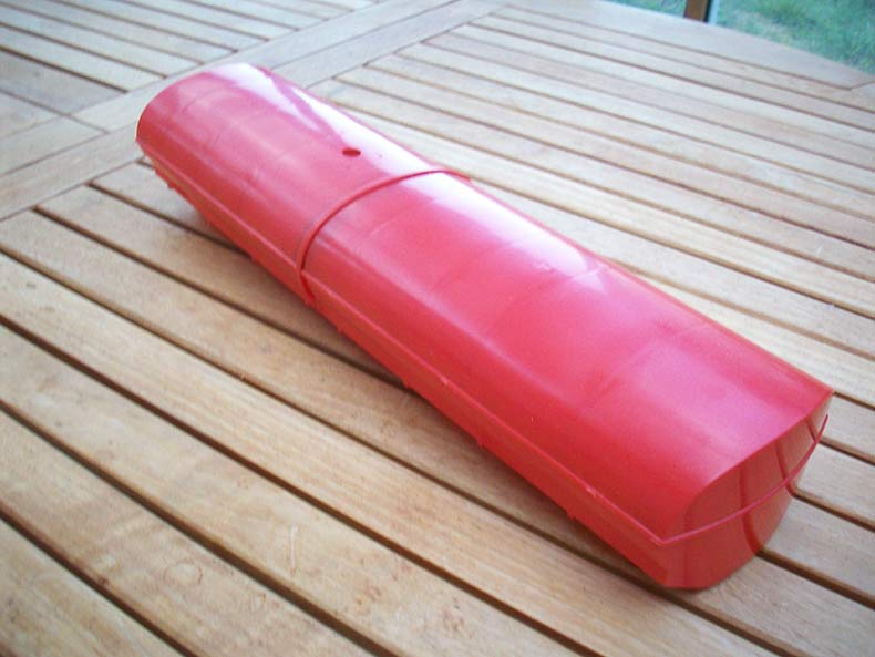

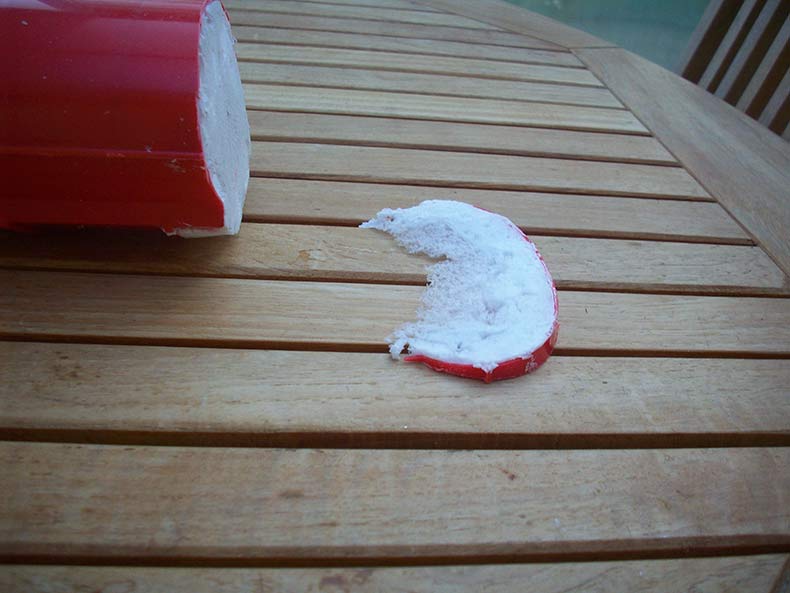

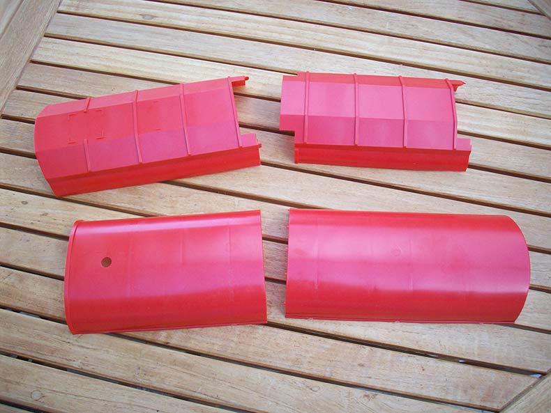

La citerne est en 4 morceaux (car Lindberg a prévu de pouvoir en monter que la moitié pour faire une "short" citerne, c'est pas con)
Je m'y attendais : ce kit est une mer.. Une fois assemblé c'est super fragile
Alors j'ai eu l'idée de la remplir de mousse expansive !
Ça scelle super bien les 4 pièces ensemble et j'obtiens une pièce solide, homogène, rigide et néanmoins légère ! Ça se coupe facilement au cutter.
Comme elle va subir de nombreuses découpes, perçages et ponçages ça va être plus facile à manipuler et en plus si je me rate dans les perçages et découpes, l'intérieur plein me servira de support pour la réparation.

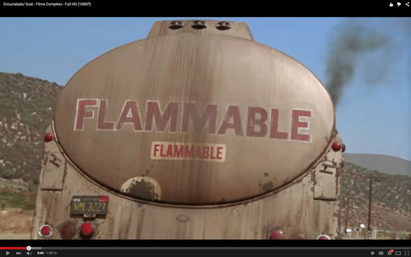

L'arrière de la citerne de Duel est inclinée mais pas celle de Lindberg. Donc je pose une longueur de scotch pour servir de guide.
Quelques coups de scies et de cutter plus tard, j'obtiens une tranche de citerne biseautée...
...mais surtout un arrière de citerne biseautée comme il faut

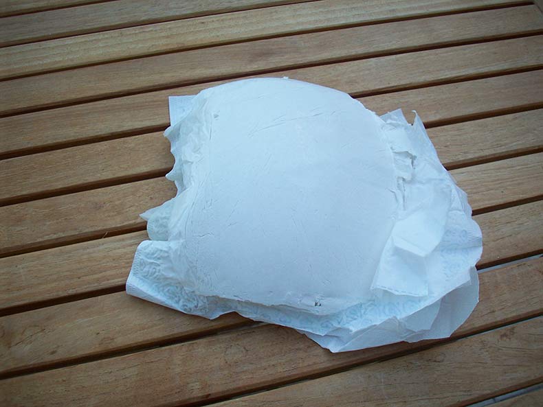

Problème suivant : l'arrière de la citerne n'est pas seulement incliné, il est bombé :
Bien sûr, l'arrière de la maquette Lindberg ne l'est pas du tout Sad
Sur les réas que j'ai vu sur le net, tout le monde s'est assis sur le problème...
Voyons si l'on peut faire mieux pour 2 francs-6 sous...
Dans un saladier en verre, je tapisse une portion avec 2 épaisseurs de mouchoir en papier imbibés d'un mélange eau-colle blanche-Gesso. Une fois sec je recommence avec 2 nouvelles épaisseurs de mouchoirs en papiers imbibés cette fois de résine PU bien liquide (la même que celle utilisée pour les pièces en résine, diluée au diluant PU). Je fais ça pour augmenter la solidité car j'ai peur que la colle blanche ne suffise pas.
Une fois sec, je "démoule" (la colle blanche n'adhère pas au verre).
Voilà ce que ça donne du bon côté (le Gesso a joué le rôle de gelcoat, pour ceux qui ont déjà mouler des pièces 1:1 en résine ou carbone) :
Pour ceux qui s'inquiètent pour le saladier, rassurez-vous : un coup d'eau bien chaude et il est comme neuf Smile
Je plaque l'arrière de la citerne dedans et dessine le contour avec un crayon puis je découpe en gardant une prudente marge de plusieurs millimètres.
Et voilà un arrière de citerne concave convexe bombé ! Content.
Une fois cette pièce collée en place, je n'aurai plus qu'à enlever le surplus...

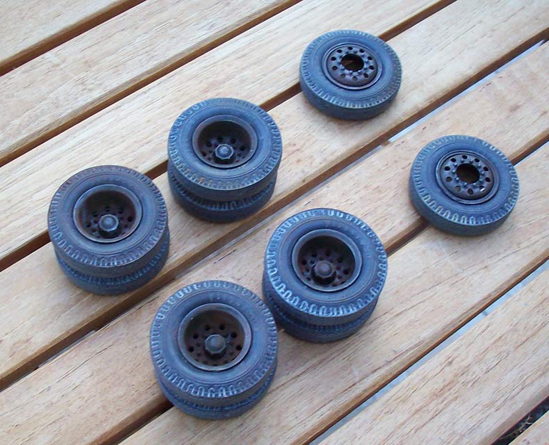

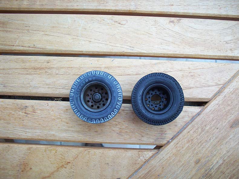

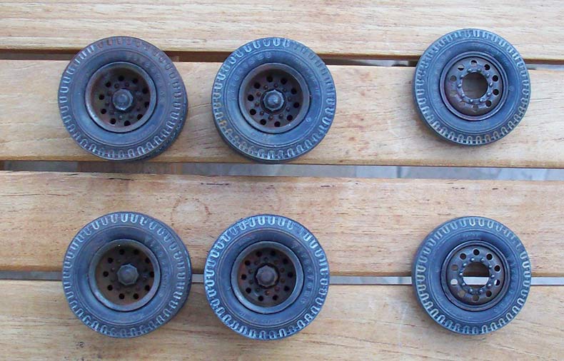

Ensuite j'ai commencé à vieillir/salir les roues et les pneus de la remorque :

Ensuite les roues de la remorque :
à suivre :smiley112;

Les plaques minéralogiques m'ont bien fait ch... ! Les couleurs de certaines sont fantaisistes Sad
Je les ai toutes redessinées.
Je les ai juste imprimées sur du papier, collées sur une feuille de métal (feuille a embosser) et découpées
