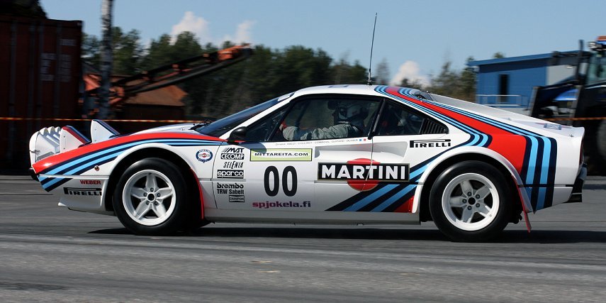

et même une version martini

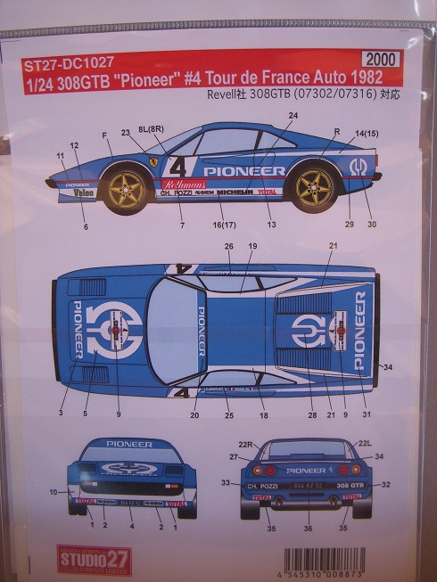

une ferrari 308 gtb revell
une planche de décals studio 27
il nous faudra également des jantes de stratos et un peu de carte plastique pour les modifs

cool !! autant la deco pionner accroche bien autant la martini j'ai du mal , bon montage vincent
Nombre de messages : 7977
Points : 17067
MessageSujet: Re: Ferrari 308 GTB groupe 4 tour de corse 1982   Mar 26 Juin - 22:00:51
Merci Jean Louis
de toute façon la déco martini est difficilement trouvable et comme tu dis la pionneer lui sied mieux
gardons les décos martini pour les lancia ça leur va si bien

donc pour ce montage ce sera la version pionneer bleu et rouge
la olio fiat vest prévue aussi surtout que GT junior me fait parvenir une 308gtb de chez monogram
un grand merci à lui
sinon au point de vue maquette peu de pièces sur ce kit qui m'a l'air correct au niveau forme bien que je ne sois pas spécialiste ferrari
des pièces iront directement dans la boite à rab
les jantes
les pneus
les sièges qui reont remplacés par des baquets
les axes de roues
on récupère pas mal de pièces de stratos à savoir
les jantes
les pneus
les phares
la rampe de phares supplémentaires bien que je sois pas certain qu'en 82 au tour de corse il y est eu des spéciales de nuit mais je trouve qu'avec ça elle a une gueule d'enfer
au niveau de la planche de décals pourquoi ne pas avoir pris la planche bleu et rouge
déjà c'est une version tour de france auto comme la bleu
les grands aplats en décals me rebutent et je préfère faire la déco à la peinture
et comme tous les sponsors de la planche sont également sur la planche pionneer bleu et que cette dernière coute 10 euros de moins yapluka

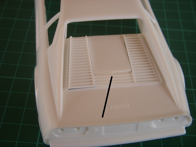

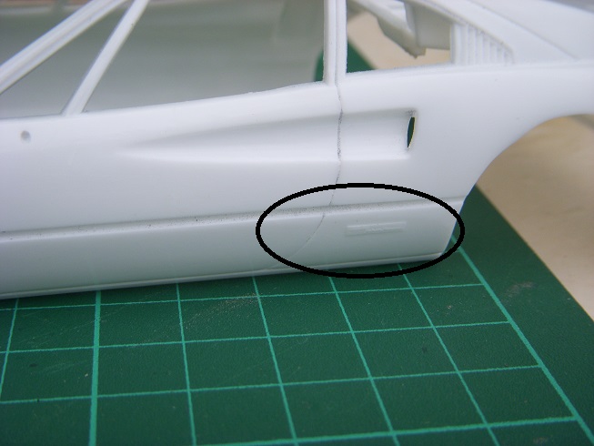

pour commencer je n'ai pas suivi la notice (comme d'hab) et j'ai collé les pare choc avant et arrière qui demandent un peu d'ajustement

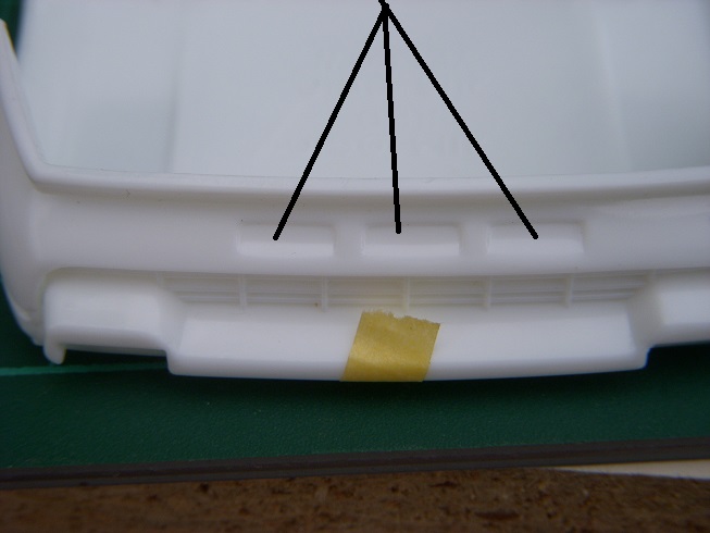

1er modif evider la pièce matérialisée par le trait noir

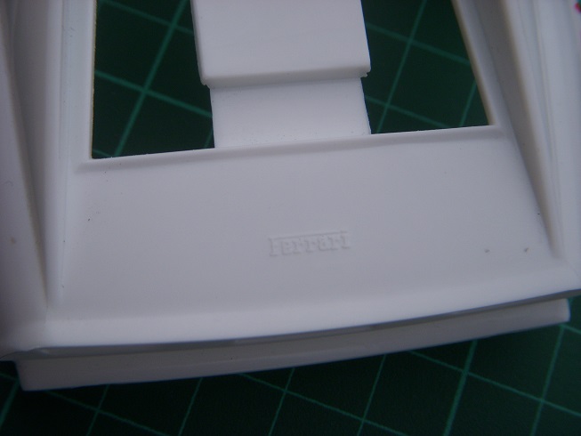

puis comme me la fait justement remarquer Ferrari 45 il faut couper la pièce representant les grilles de ventilation (partie hachurée à couper) et profiter également pour poncer les logos moulés

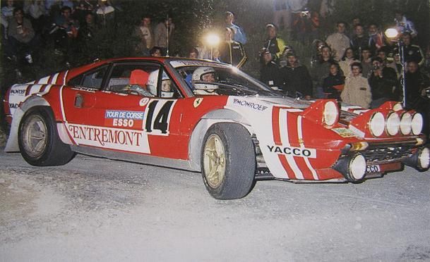

Et surtout, n'oublie pas l'élargissement des ailes arrières. Elles sont spécifiques sur la Gr4.
Question déco, il me semble bien que la version Martini n'existe que sur un exemplaire restauré. Je n'ai aucun souvenir de l'avoir vu dans des compte-rendus de l'époque.
L'Entremont (1981) et la Pioneer (1982) sont celle de la voiture de Pozzi pilotée ces 2 saisons par Jean-Claude Andruet.
La Olio a probablement couru en championnat d'Europe.
De mémoire, la Pioneer était rouge et bleue en début de saison, notamment au Monte-Carlo et au Tour de Corse. En 2e partie de saison, elle était toute bleue et il y avait un deuxième exemplaire affecté à Francis Vincent.

une fois que l'on a coupé la grille de ventilation on se retrouve avec ça
que l'on comble avec de la carte plastique

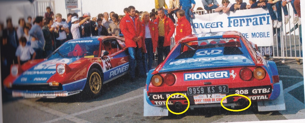

on ponce tous les logos  on evide la partie arrière et on oublie pas de faire 2 trous pour la sortie des échappements
et on profite pour évider les ouies avant

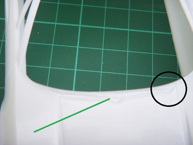

le dernier travail du jour concerne l'essuie glace au nombre de 2 sur la maquette alors que la version groupe 4 n'en a plus q'un
il faut délicatement lever les 2 essuies glace moulés  puis on garde le trou central (trait vert) et on rebouche celui de droite
