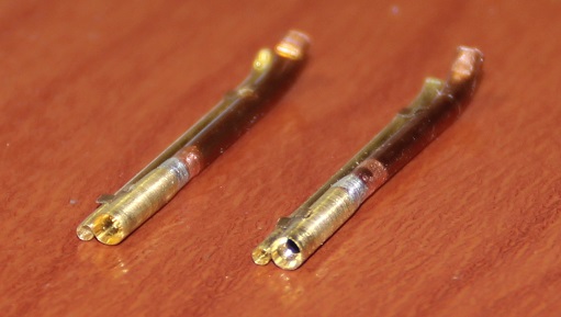

Pendant que cette partie est en séchage, je reviens sur mes échappements. Les versions en plastique ne me plaisaient pas donc j'ai recommencé en laiton et cuivre cette fois.
Pour le gros tuyau, j'ai utilisé un tube de Ø extérieur 2 mm que j'ai réalésé pour affiner les parois. Puis ce tube est soudé sur un fil de cuivre. Je n'en pas trouvé au Ø 2 mm donc je me contente d'un fil de 1.7 mm qui fera illusion.
Pour le petit tuyau, j'ai utilisé un tube de laiton Ø 1.1 mm, également réalésé.
Les 2 tubes sont assemblés entre-eux par des petites pattes collées à la cyano. Le tout réalisé en 2 exemplaires évidemment.
