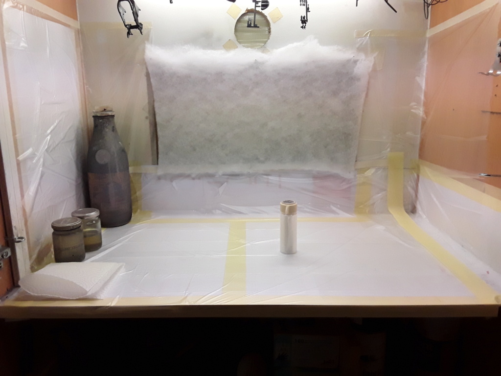

Salut les amis, juste pour dire que j'ai trouvé un truc pas mal.... la protection par film avec le ptit bout de scotch d'un côté du film, generalement utilisé par les peintres ...
C'est electrostatique donc se pose facilement et attire poussières et autres
Après la mise en pei ture des carenages de la M1 Tech3, pas une poussières sur les carénages
On voit bien les poussières de peinture sur les plis....
Et au moins la cabine reste propre, et c'est rapide à mettre en place et le coût n'est pas énorme. ..
Voilà une alternative qui me semble pas mal

Nombre de messages : 5585
Points : 8347
MessageSujet: Re: CES FOUTU POUSSIERES   Mer 26 Sep - 13:39:12
je fais la meme chose depuis un petit bout de temps et je prend les rouleaux qui sert a emballer les colis .
