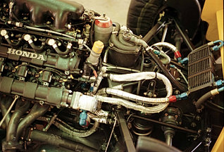

Maintenant, il faut poser le petit radiateur à l'arrière. Sur les photos, on voit 4 durites partir de ce radiateur. ...

Le radiateur est peint en noir metal, des bandes d'attaches lui sont attribuées et les connecteurs qui vont bien, peints d'abord en Chrome avec le stylo Molotof puis clear blue et clear red :
Cela ne se voit pas sur la photo mais un léger brush chrome est passé sur les grilles... histoire de redonner du relief
