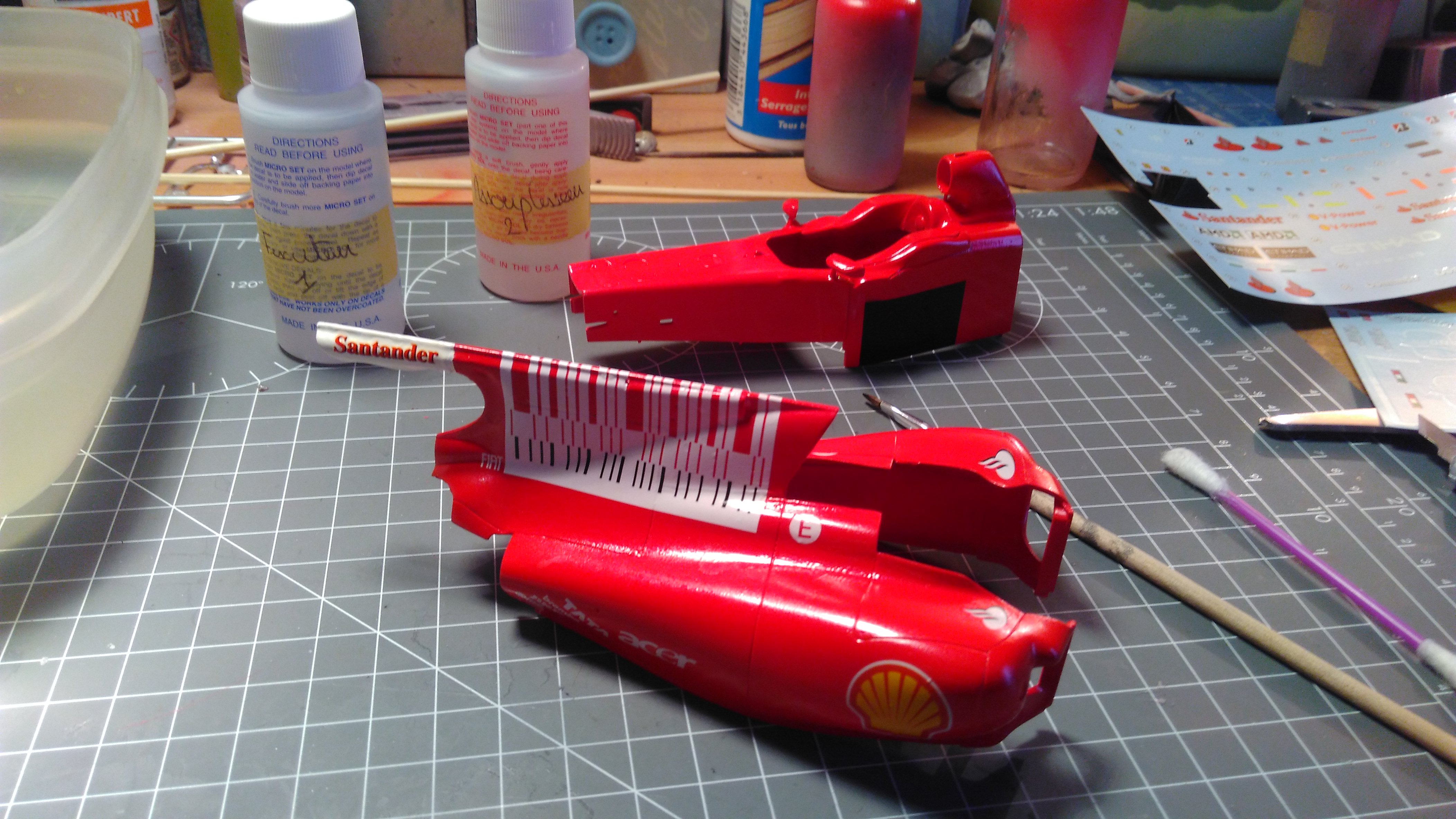

Bonsoir à tous,
La pose des décalcs est terminée. Voici le résultat
Alors on peut mettre le verni PPG ? Pas encore car il reste à poser les antennes et les endroits où sont mis les caméras comme vous pouvez le voir sur cette photo
Et je dois aussi réaliser le dessous du cockpit qui sera verni lui aussi. Autant dire qu'on y est presque Smile

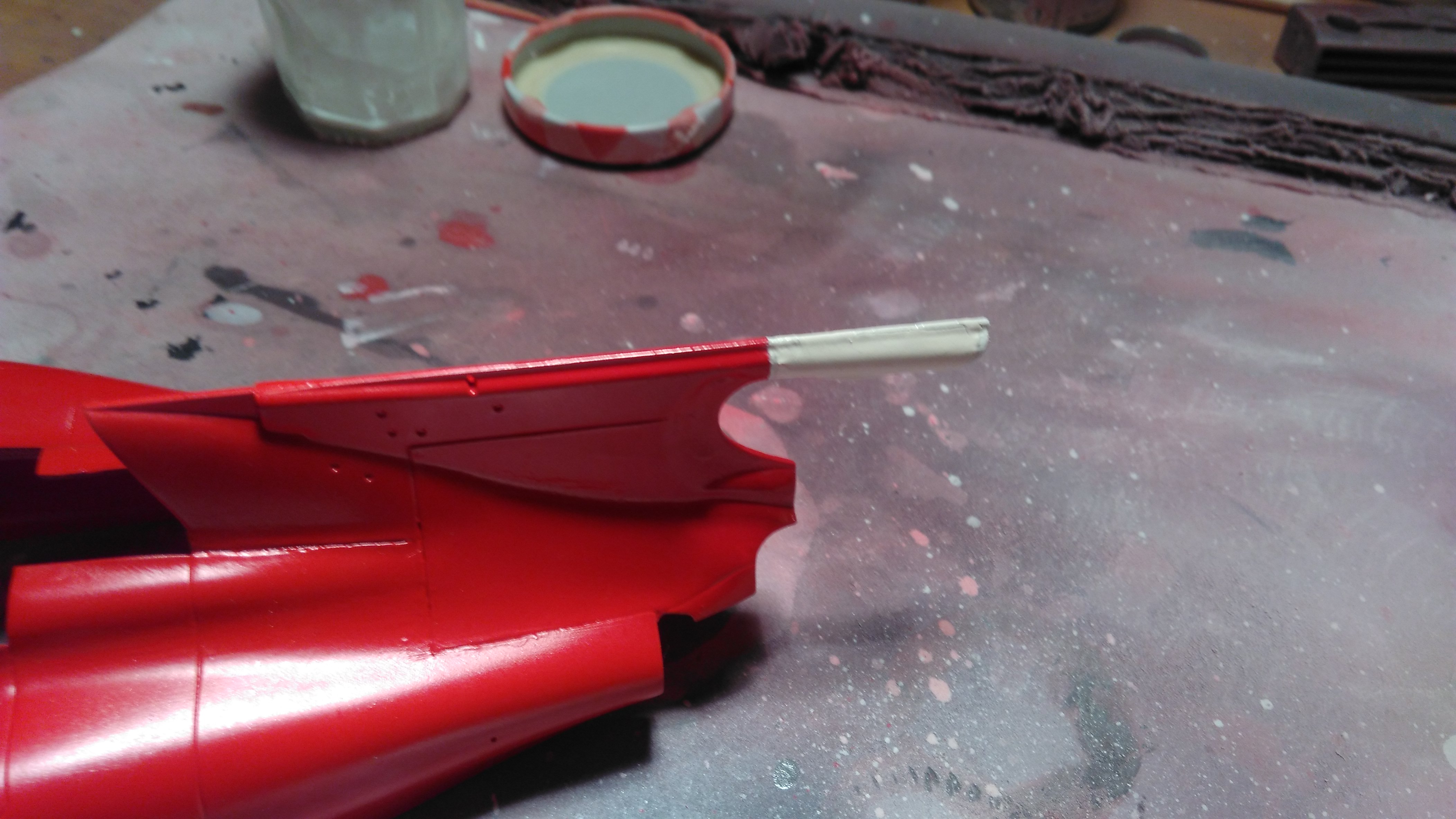

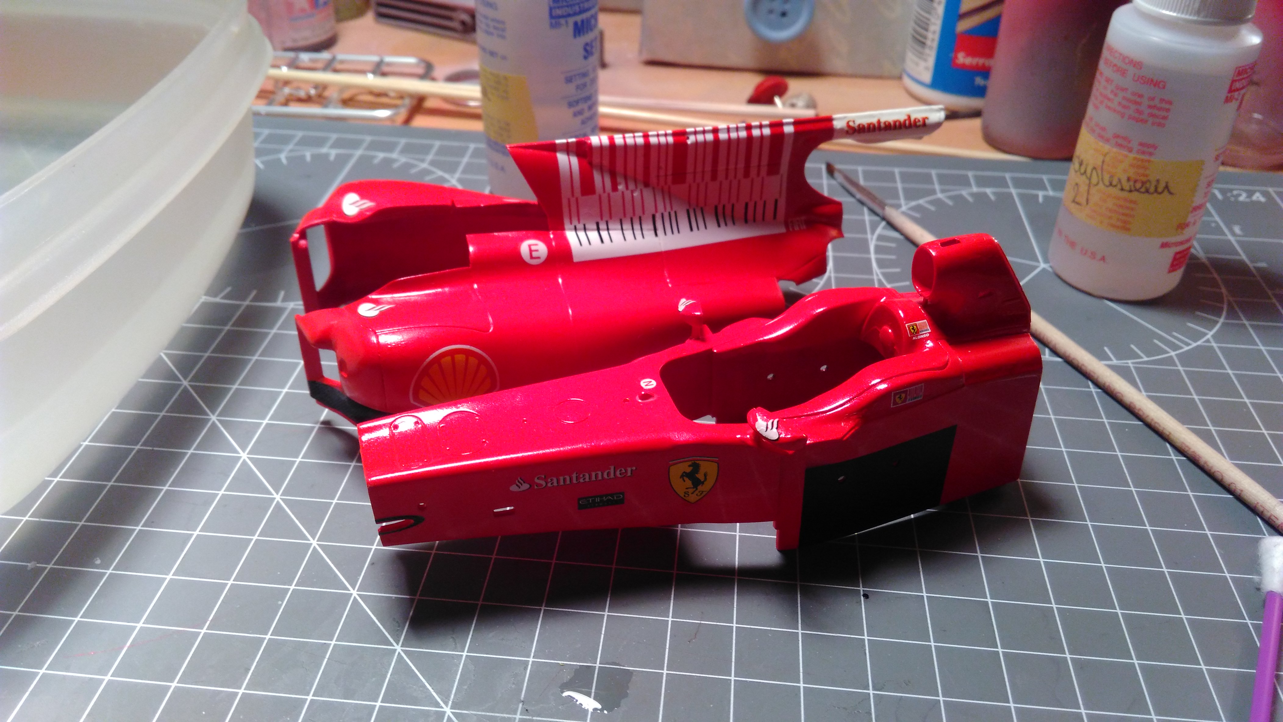

MessageSujet: Re: Ferrari F10   Lun 18 Déc - 22:02:37
Bonsoir messieurs,
J'espère que vous allez. Ça va moyen et je vous montre pourquoi.
J'ai posé le verni PPG et laisser sécher. Vu comme ça on peut dire que ça va
Effectivement il y a du reflet de lumière mais la surface n'est pas brillante mais mat No
Étrangement j'ai eu ce même problème avec la Yamaha et également avec la DTM pour ceux qui s'en rappelle.
Je pense avoir trouver le problème: l'aérographe. J'ai remarqué qu'il était sage et que c'est peut être pour ça que j'ai cet effet sur les photos. Je l'ai nettoyé au diluant cellulosique et utilisé une pièce "test" pour voir ce que ça donne. Si ça va, je repasserai une couche sur ces pièces et ça ira Smile. J'ai pas pensé qu'il fallait bien nettoyé l'aérographe avant d'utiliser le verni
Sur la carrosserie, je m'aperçois que d'avoir mis la caméra et vernir après c'était pass une bonne idée. Idem pour les antennes.
Le mieux c'est de vernir les pièces en carbone en satiné. J'en ai pas mais c'est bon à savoir pour les prochaines maquettes.
J'ai également fait le cockpit
Bon je l'ai verni en mat, ça aurait mieux au satiné. Je ne me louperai pas à la prochaine maquette.
Bon on croise les doigts pour le problème de verni Wink

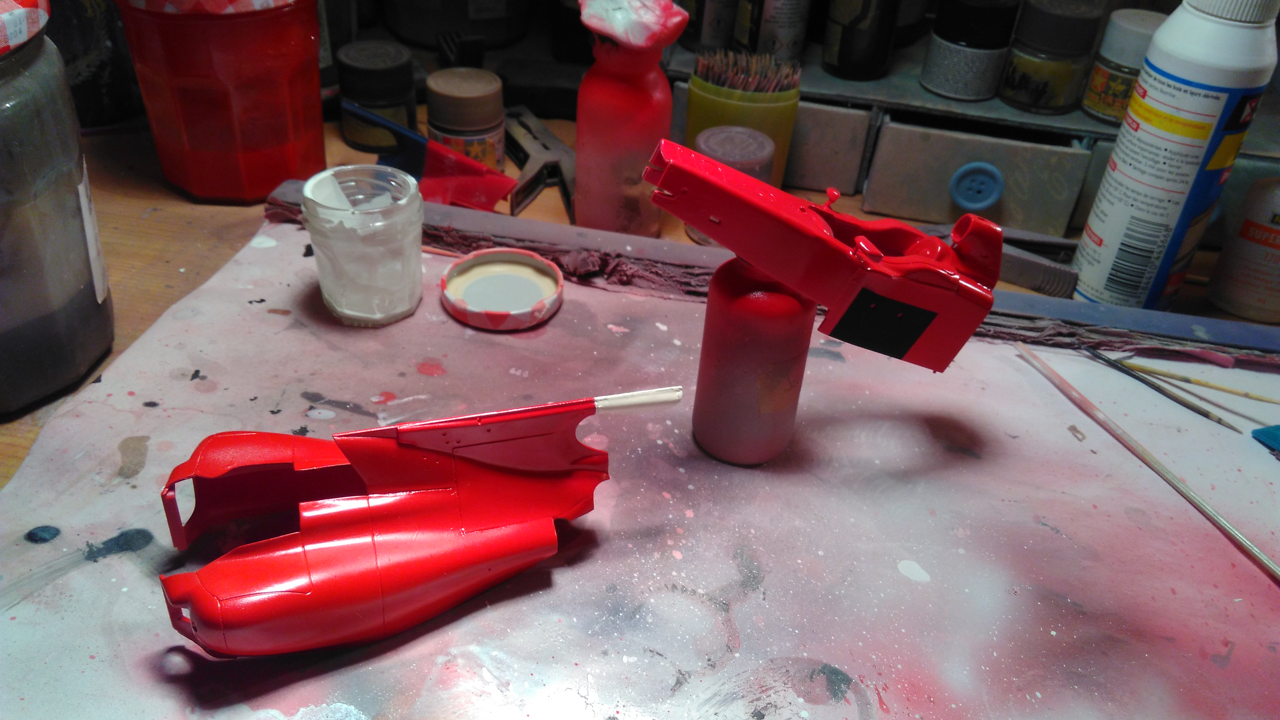

MessageSujet: Re: Ferrari F10   Mar 19 Déc - 20:49:54
C'est gentil et je crois que ça va le faire. Je vous explique pourquoi Smile
J'ai fait des tests sur deux pièces avec des proportions verni-durcisseur-diluant différentes. Voici la première pièce
Ici le ratio est le suivant: 50 % de verni et 50 % de durcisseur, et on rajoute à ce mélange 50 % de diluant. Le problème c'est que c'est avec ce mélange que je me suis retrouvé avec une finition partant dans le mat.
J'ai tenté ma chance sur une autre pièce. Cette fois-ci je me suis lâché dans les proportions y allant à la rache. Et voici le résultat:
Et là je suis très satisfait du résultat car ça se rapproche du test que j'avais fait pour la Yamaha YZR 500 Marlboro
Je viens de repasser du verni sur les pièces raté en tenant compte du deuxième essai. Ca sèche doucement mais ça brille Smile
Alors quel est la proportion ? La voici:
- Prenez du verni (peut importe la quantité)
- Ajouter environ 20 % de durcisseur
- Ajouter environ 30 % de diluant.
Si le résultat est top, je garde la recette Wink
J'attends que ça sèche et je prend des photos Wink
