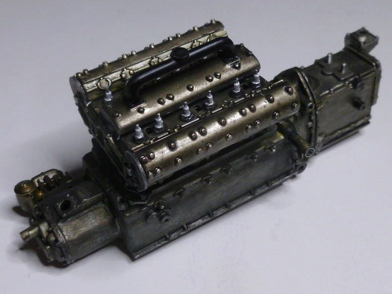

Peu d'avancées enfin tout est relatif, le taf sur la cathédrale à gaz est assez long et fastidieux,mais comme c'est une pièce maitresse,autant la faire le mieux possible.
Beaucoup de soin a apporté a la préparation de chaque pièce ( et il y en a)constituant ce moteur,
Je ne résistes pas a vous montré l'état d'avancement.....je suis sûr que vous m'en voudrez pas
Mes p'tites bougies

la vache le moulin est magnifique, là va falloir que tu détailles le modo operandi sinon je me fâche!!!!!

ça ta pris du temps et ça valait le coup, le moteur est magnifique

on t'en voudra pas car c'est tout simplement dantesque

Ouh La La c est beau 😍😍😍😍
Pour quoi??? Pour la patine?? Mon Dieu,là j'suis dans la merde ,j'ai fais ça a l'esbrouffe,un peu de ceci,un peu de cela et voilà
Pour les couvre culasse,j'ai garder le "chrome" d'origine, badigeonner au panel line et passer un coup de pale burn metal alclad.
Pour le moteur,alclad alu white a la base, klir et puis j'ai joué avec le panel line, du titanium gold Tamiya , du xf56 le tout super dilué et au jugé, mais j'avoues que le reproduire serait un miracle
Content quand même que vous trouviez ça impeccable...j'en suis que plus content

ok, merci pour ton explication très comment dire....professionnelle!
donc, je résume: pifomètre et panel line, j'ai bon!

meme au pifometre c'est super beau
je vais essayer de noter comment tu as fais

Ce moteur est tout simplement sublime !

Le moteur est nickel. Je présume que tu laisses le capot ouvert ?

C'est juste magnifique, cette patine rend le moteur plus vrai que..... le vrai
Moi perso j'adore... :love2: :love2: :love2:
