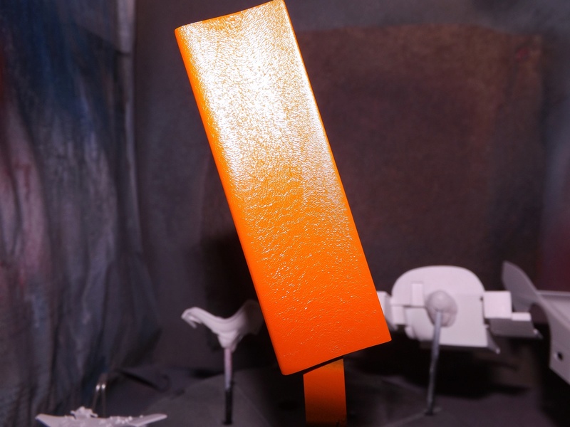

MessageSujet: Re: Problème ZP   Ven 7 Juil - 23:00:13
l'aileron de ma porsche avec le orange ZP jagermaster
Nombre de messages : 22664
Points : 28107
MessageSujet: Re: Problème ZP   Sam 8 Juil - 7:22:49
Ah ba toi aussi alors ?
Nombre de messages : 1542
Points : 2691
MessageSujet: Re: Problème ZP   Sam 8 Juil - 8:02:58
oui fred
la carro de ma daytona est ruinée aussi
je vais rester a l'acrylique bien moins de problèmes:demon1: mais pour certaines couleur specifique
bah je sais pas comment je ferai:demon3:
au prix ou est vendu la ZP ça fait c.... quand même Evil or Very Mad
j'en avais acheté quelques pots en début d'année, je vais en faire quoi Question Question
