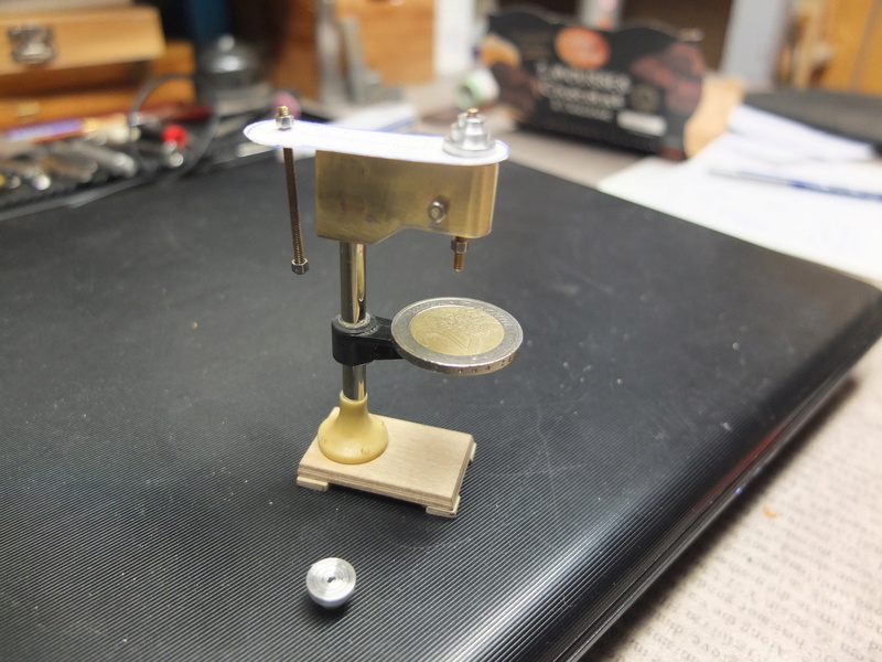

Complément indispensable du tour, une perceuse à colonne.
Donc je ne me suis pas cassé la tête, j'ai pris les cotes d'une machine réelle pour les convertir au 1/9 éme et faire une ébauche pour avoir une idée dans quoi je me lance:
Laiton de 0.5 mm d'épaisseur:
Une plaque formée et soudée vient en complément:
Deux empilements de poulies réalisées en aluminium, une colonne en maillechort plus tard:

Fabrication du mandrin en laiton :
à gauche le mandrin en cours, la pièce au milieu vient d'un porte mine 0.5 et le foret à droite également en 0.5
essai devant le corps de perceuse pour voir ce que ça va donner:
un bronzage à froid pour noircir le laiton:
le mandrin est en place ( provisoirement) et mise en place du système de butée:
et on continue à percer, limer, façonner, essayer, recommencer, envie de tout foutre en l'air, poser le tout dans un coin quelque temps, y revenir avec de nouvelles motivations et avancer encore un peu:

Troisième et dernier épisode pour aujourd'hui:
Capot de protection de courroie:
Contreplaqué 2mm pour le fond, et 0.5 pour les cotés. Pour ces derniers, ce sont deux feuilles formées et collées ensemble .
après séchage et mise en forme:
Deux "joues" en feuille plastiques sont rajoutées sur les cotés pour donner du volume et des des micro rivets sont insérés pour donner un peu plus de réalisme ( le truc vert à gauche c'est un des nombreux essais pour tenter d'imiter un moteur électrique, mais celui ne sera pas retenu )
Tout comme le tour, c'est encore très loin d'être fini mais disons que le plus gros est fait, il restera à le socle à faire, le plateau tournant et quelque bricoles et encore affiner deux,trois trucs, assembler, peindre, vieillir....
