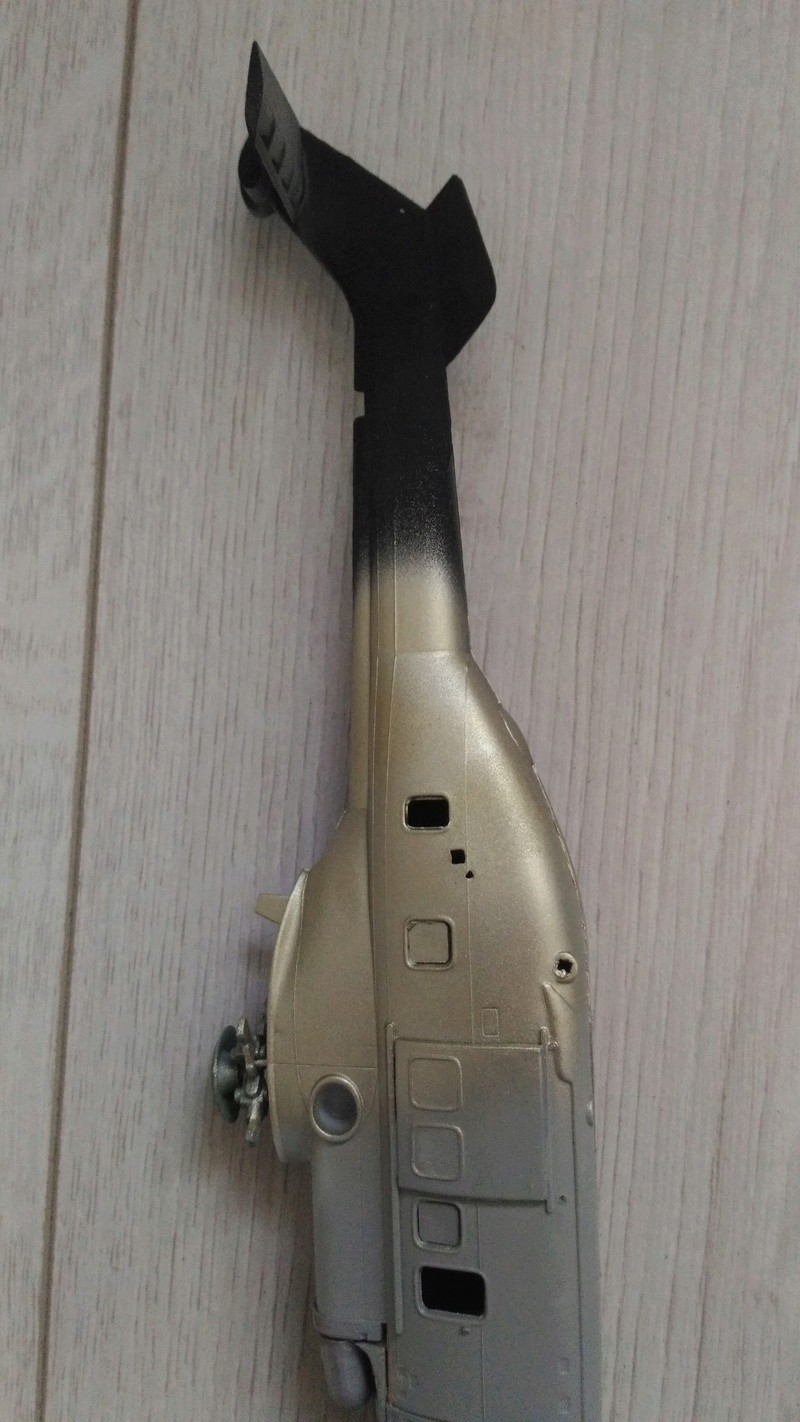

voila les peintures que je pense utiliser pour les carenages
j ai tester les couleurs sur 1 maquette test pour voir, 1ere fois a aero egalement.
dillution 50/50 et pression a 1 bars,vous en pensez quoi.Car je trouve que ma peinture n a pas 1 aspect lisse comme lorsque j ai passez la.couche d apret
Petite question vous appreter aussi les autres grappes,?Carj ai peur que cela bouche les details.

MessageSujet: Re: Tamiya Yamaha yzf R1 (1ere maquette)   Dim 28 Mai - 17:43:38
salut , bon montage Smile
tout d'abord ton apret tamiya tu le dilues avec quoi? (je te conseille 50/50 avec du laquer thiner de tamiya)
ensuite passe un coup de 3000 à l'eau entre apret & peinture
enfin 1 bar je trouve un peu juste (moi je suiis plutôt à 2 bars mais certains diront que c'est trop Wink)
et derniere chose tu utilise du noir mat... normal qu'il y est un petit grain
