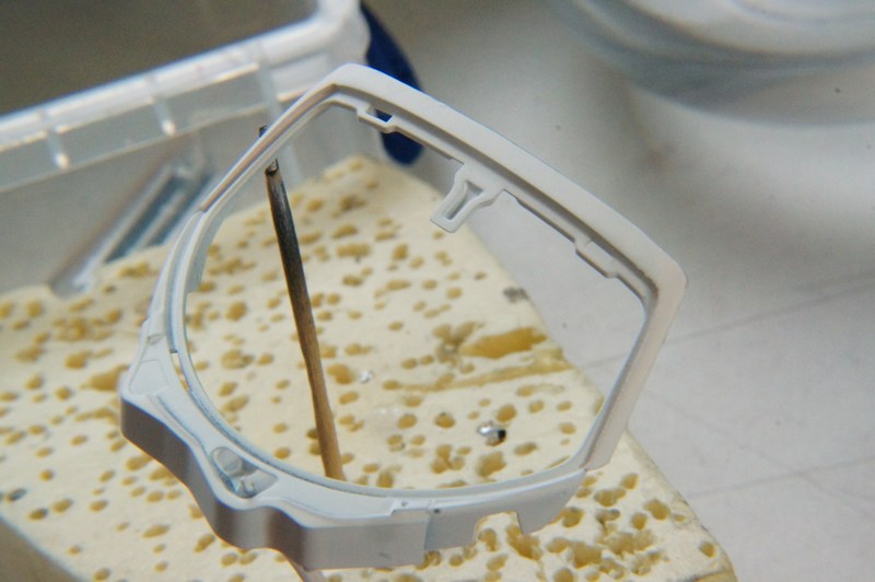

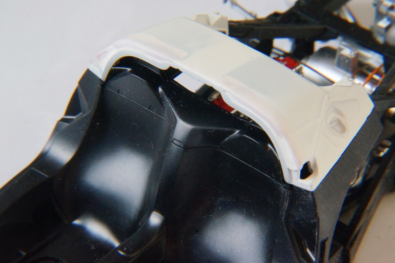

J'ai "Puttisé" le toit notamment en son centre où il y avait un creux, poncé et mis 2 fines couches d'apprêt. Montage à blanc avec ce coup-ci les  pièces qui viennent sous ce toit :
Bon, à cause du noir, le blanc est surex mais c'est pas grave !!!!
Ben ça le fait plutôt bien suis assez content.
J'ai aussi apprêté l'avant pour faire apparaitre les éventuels défauts :
Ben ça le fait bien aussi
Il faudra faire les patrons pour les decals Fibre de carbone qui viendront dessus, puis mettre quand même une couche de noir brillant.

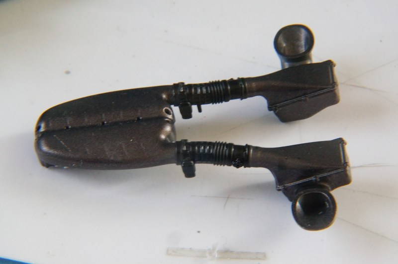

En attendant de commencer le long travail des decals fibre de Carbone de l'habitacle, je me suis attaqué à une pièce que j'adore, la "boite à air force" . Elle a été apprêté, puis peinte en gun metal. Malgré le fait qu'elle sera recouverte elle aussi de decals FB, je préfère faire une couche de Gun Metal.
Puis masquage pour la peinture en noir matt des joints :
Elle sera ensuite masquée pour recevoir de l'alu Matt ou Polished alu, je ne sais pas encore, sur les colson et serre-joints..
