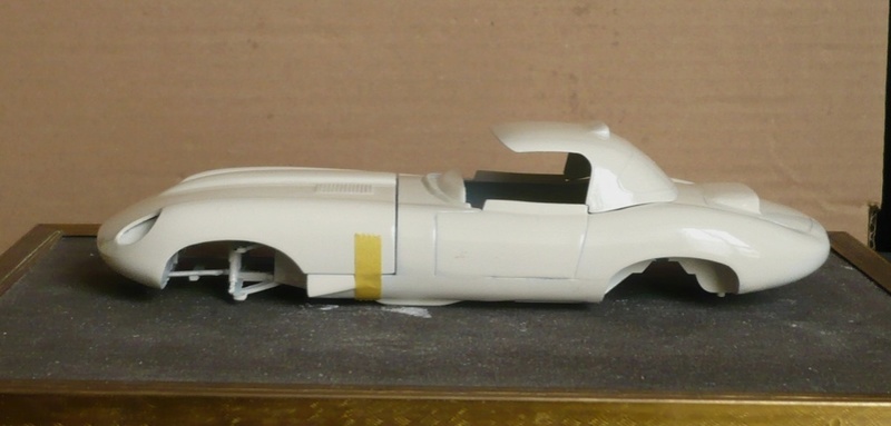

Malgré qu'on se gèle ici, le beau soleil m'a incité à sortir la bombe, après un nettoyage et ponçage minutieux. J'ai opté pour un blanc "perle" (RAL 9001), à cause des photos d'époque un peu jaunies, mais peut-être un blanc pur serait plus approprié:

Moi ça me plait bien

superbe boulot
le blanc perle lui va à ravir

Attention, c'est une voiture de course ayant existé, je dois donc être assez fidèle à l'originale...
Des vues de l'assemblage à blanc (!!!):
les trous de sorties d'air seront corrigés plus tard.
