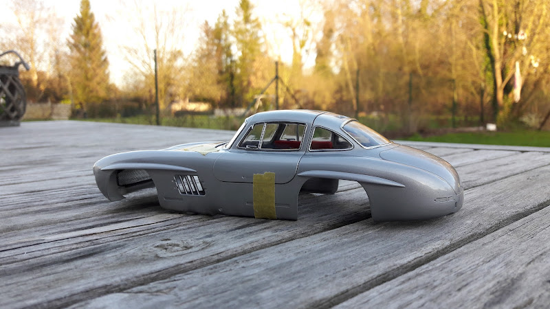

Très beau montage , par contre, tu as oublié de nous dire comment tu avais procédé pour la peinture du tableau de bord .

Merci à tous pour vos encouragements sympas, je fais peu de maquettes par manque de temps et j'ai hâte de m'y remettre et d'ailleurs, la prochaine fois (encore une leçon pour moi Smile), je commencerai mes futurs kits par la carrosserie d'abord pour ne plus être bloqué pendant que le vernis sèche Smile
Je l'ai remis à nu totalement (très facilement avec un curedent vu la mauvaise tenue de la peinture sur le chrome) et j'ai masqué la partie centrale du tbd (pour garder le chrome d'origine) avec du maskol et de la bande cache élastique (la blanche de chez Tamiya) et ensuite, j'ai dû opter pour passer du primer haut dessus et en dessous.
J'ai laissé sécher un minimum et ensuite, dans la même foulée, peint à l'aéro en couleur carrosserie au dessus et en rouge au pinceau directement en dessous afin pouvoir enlever le plus rapidement possible la bande cache avant séchage complet des deux couleurs, cela afin de laisser les couleurs non encore sèches se positionner tranquillement et favoriser une délimitation propre et une couverture du primer sur la délimitation.
Coup de bol ou bon truc à retenter à l'avenir, je ne peux pas vraiment vous le dire, mais ça l'a fait pour le coup Smile
Encore merci Wink

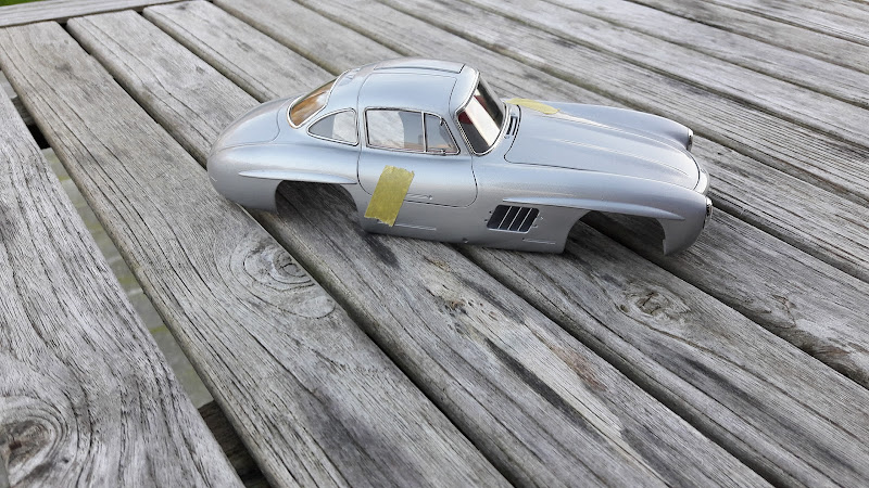

Quand on dit que Tamiya, c'est le haut de gamme de la maquette plastique, c'est pas de la blague Smile
Outre les emboîtements parfaits permettant de se passer de montage à blanc, les kits récents sont fournis avec tout le matériel pour bien réussir son montage. C'est notamment le cas avec ces patrons de masquage pré-tracés, il n'y a plus qu'à découper et appliquer au dixième de millimètre près Smile
Le résultat après peinture (AK Xtreme Metal Aluminum poli) est parfait ...
Malheureusement, le pourtour des vitres principales nécessite un masquage maison très long à réaliser.
Idem pour l'intérieur des portes à peindre en beige. La partie un peu plus découpée est masquée grâce au Maskol, vraiment très pratique ...
Malheureusement la peinture sur le pourtour du parebrise et de la lunette arrière n'a pas résisté aux manipulation. J'ai donc nettoyé le tout ...
... et je suis passé à la bonne vieille méthode du Bare Metal.
Le résultat final est plus que satisfaisant :
Ajout des phares et de la grille fournie également dans le kit, ...
..., de toutes les vitres collées avec du micro liquitape
Elle commence sacrément à avoir de la gueule, non ? Smile
A bientôt pour la suite et fin ...
