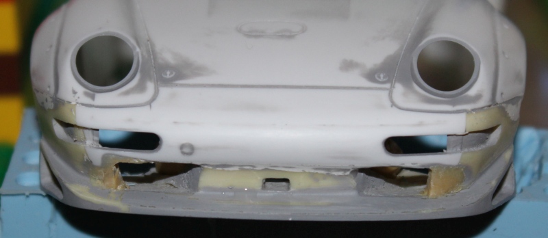

Mais si vous avez suivi ce tuto, le résultat récompensera vos efforts. Voici par exemple une pièce réalisée et destinée à être modifiée pour correspondre aux modèles voulus, ce qui me permet de garder la pièce originale intacte au cas où je me louperais.
Avant:
Après:
Je démoule déjà après 15 minutes. Pour que la pièce soit utilisable, attendez une heure.
