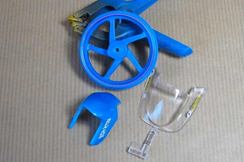

bon, bin petite MAJ tant attendue
les train Av/AR en cours, il me reste quelques babioles à faire, elle devrait être sur ses roues pour la prochaine MAJ.
j'ai décidé finalement de mettre une tige d'inox sur l'amortisseur arrière, car au final il sera pas mal visible.
j'ai mis aussi des fils à wrapper de 0.012mm² à la place des durites tamiya trop grosse.
puis j'ai continué la pause des décals:
les tours de jante se pose à merveille, 5 minutes pour une face, pas plus, j'ai jamais vu ça, d'habitude je galère comme c'est pas permis!!!!!
puis, j'ai commencé à remplir des pièces moulé à l"économie par tamiya:
et je me suis aussi mis sérieusement sur la modification du disque arrière:
remplissage au mastic et chute de photodecoupe.
voili voilou pour ce soir!
