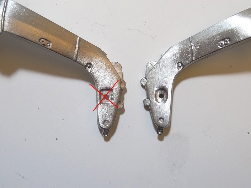

j'ai donc separé la boite a air du moteur .une petite vis prevue pour refixer tout ca .
sur le cadre , deux orifices carrés valable sur la 2002 , mais sur la 2003 ils sont oblongs donc j'ai rebouché a la soudure et refais tout ca  a vec une fraise boule
une petite photo du second pres a etre refait.

MessageSujet: Re: Kawasaki ZX-RR . Gary McCoy 2003.   Jeu 3 Mar - 22:25:47
C'est quoi cette histoire de soudure?
Avec quoi tu soudes et qu'utilises-tu comme métal d'apport?
MessageSujet: Re: Kawasaki ZX-RR . Gary McCoy 2003.   Jeu 3 Mar - 22:44:33
comme soudure j'utilise de la basse temperature , car la temperature de fusion du WM est environ 70°C
et je met un flux liquide sur la piece pour faciliter la prise de la soudure .

Et avec cette méthode, tu peux assembler les pièces en wm je suppose?
MessageSujet: Re: Kawasaki ZX-RR . Gary McCoy 2003.   Ven 4 Mar - 6:41:33
merci Eric !!!
bien sur Chris , je mettrai une photo du GB avant dans la journée ce sera plus parlant .

ca ne devrait pas durer longtemps , et attention car ils ne se sont pas pris la tete , c'est en fait le TK de la 2002 tout au moins pour le bras oscillant , alors pas mal de modifs a faire , mais c'est marqué sur la notice .
j'ai soudé le bras , et commencé a polir , je ne sais pas si je laisse comme ca ou si je met en peinture .?
