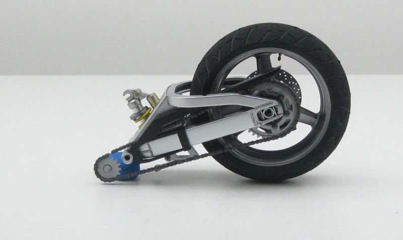

J'ai assemblé les pièces précédentes:
Je vais passer à la confection des carénages maintenant car j'ai besoin du lèche-roue arrière et du garde-boue avant pour le montage de la fourche.

par contre fait attention, j'avais couper ma chaine en montant la partie arrière au cadre.
je sais pas si c'était moi à l'époque qui avait fait une boulette, mais je me rappelle que ça forçait un peu à cet endroit.
moi, j'avais coupé la chaine et passé le pignon par l'avant du cadre pour finalement m'en sortir et que tout reste bien aligné.
mais bon, c'était il y a pas loin de 15 ans et ma première moto et donc peut être que c'était juste un problème que j'avais généré par manque d'expérience

Merci du conseil Nico, je ferai attention au moment du montage.
Tu me fais penser à une subtilité dont je n'ai pas parlé au sujet de cette chaîne.
Du fait que j'ai monté les deux moitiés constituant le bras oscillant avant de monter le reste des équipements venant se greffer sur ce dernier, j'ai été obligé de sectionner la chaîne au niveau du pignon de sortie de boîte pour la faire passer dans le bras. C'était un détail que j'avais prévu pendant le montage à blanc. On voit bien ce détail sur la dernière photo.

Sur les motos récentes de Tamiya (depuis un bout de temps même) la chaine est coupée a un endroit caché par le bras pour pouvoir la mettre aprés assemblage.

Vu que les carénages ont été peint, j'ai pu rajouter le lèche-roue sur le bras oscillant:
Et le bras à rejoint sans encombre le cadre:

Elle est pétée la chaine au niveau du pignon de sortie de boite ou tu dois encore y faire un truc pour la fermer?
Nombre de messages : 5561
Points : 9597
MessageSujet: Re: Yamaha R1 1998   Jeu 24 Sep - 17:11:47
On en a parlé à la page précédente de la chaîne.
J'ai été obligé de la couper au niveau du pignon pour la passer dans le bras oscillant parce que j'avais décidé de monter ce dernier en un seul bloc.
Tu remarquera que l'on ne voit plus rien une fois l'ensemble monté. La coupure est masquée par le carter de protection du pignon de chaîne.
Sur certains modèles (Hasegawa par exemple), les chaînes sont coupées d'office pour faciliter leur insertion dans le bras.
