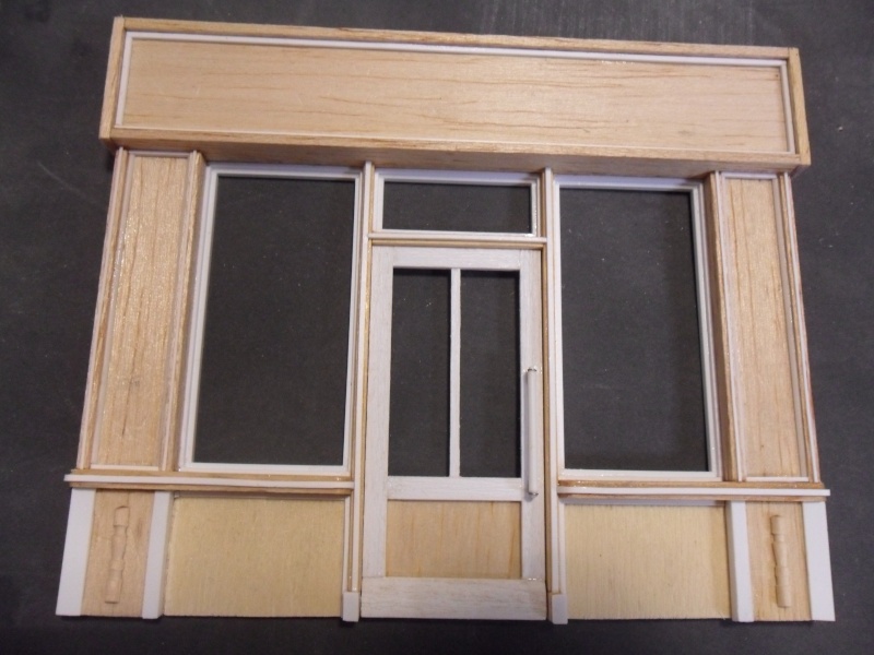

petite présentation de la devanture du café qui sera sur mon dio
balsa et profilés evergreen

apprêtées en gris et peintes à l'acrylique par des jus
et voilà ce que ça donne
