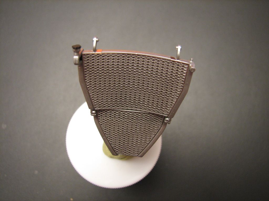

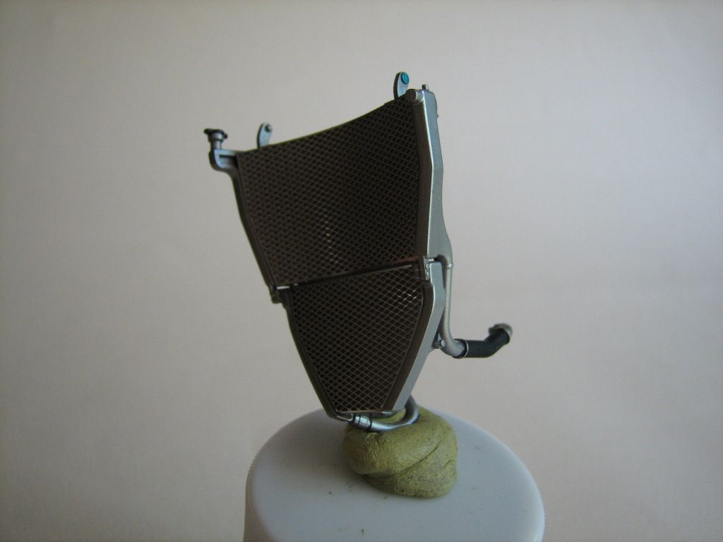

d'abord le ventilateur
je l'ai peint d'abord avec de l'alclad aluminium puis un passage avec du jet exhausted j'ai après installé les grilles voici les photos

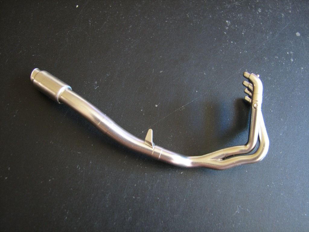

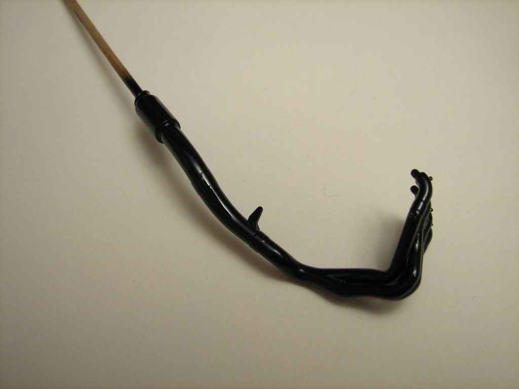

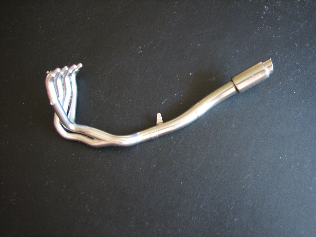

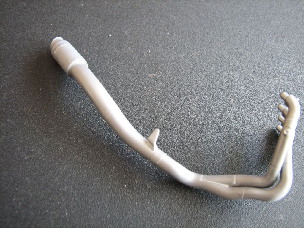

ensuite les échappements
j'ai supprimé l'attache pour mettre une en photodécoupe, après nettoyage et ponçage du bloc j'ai passé du noir ts14 et après avoir laisser sécher j'ai passé le ts83

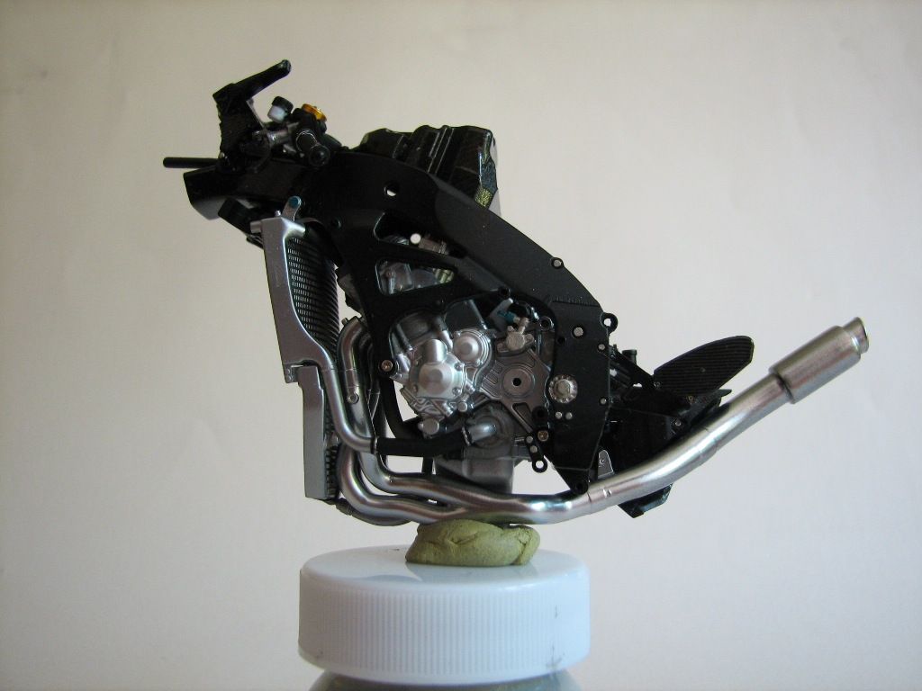

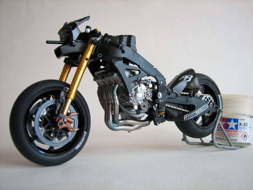

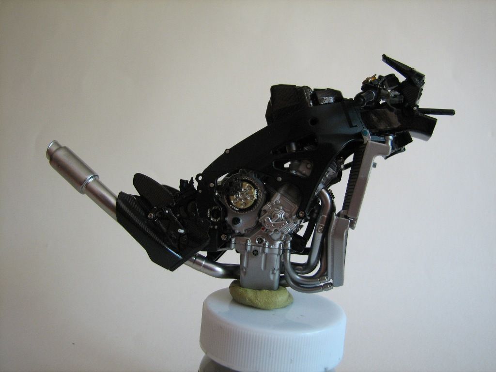

et pour finir voici un petit montage à blanc la ligne d'échappement en place avec le radiateur
l'entrée d'air et la boite à air me paraisse un peu trop brillant je vais passer un peu de vernis satiné
je penses attaquer ce soir les effets de chauffe

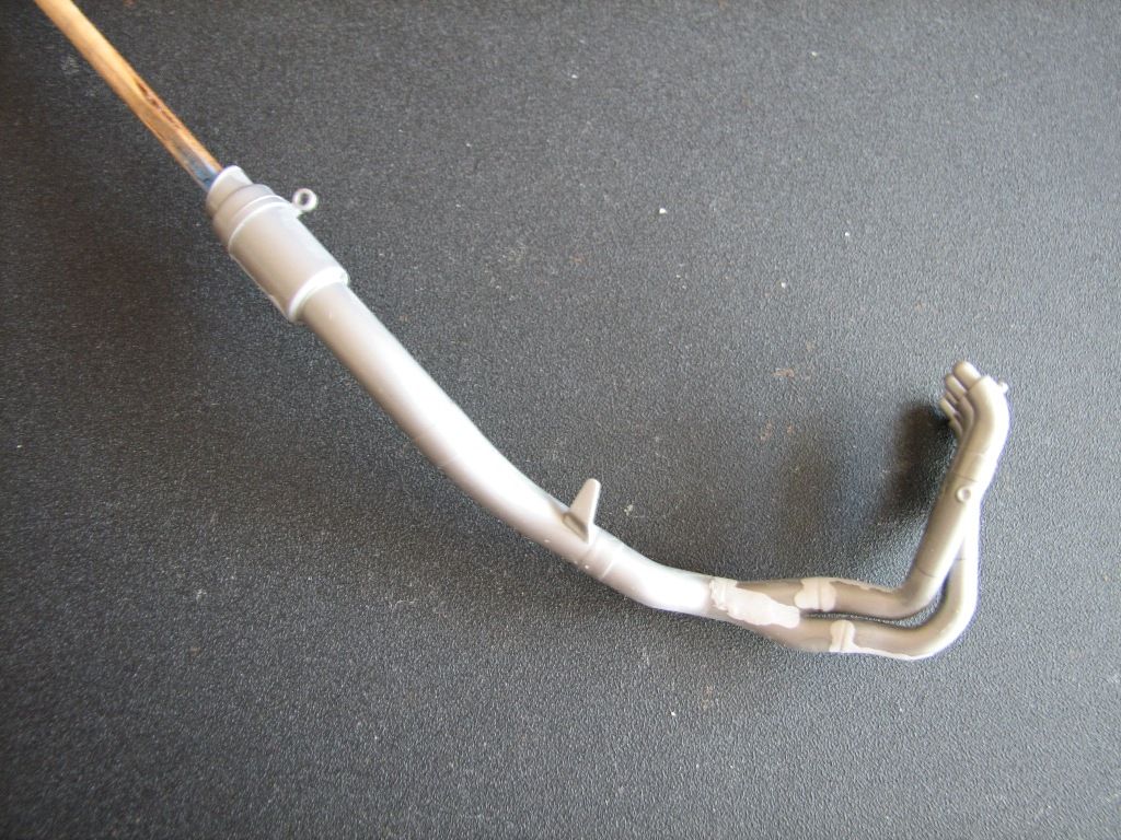

voici la préparation pour l'effet de chauffe, j'ai mis de la bande cache pour simuler les soudures.

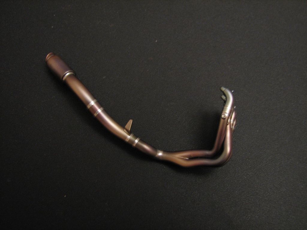

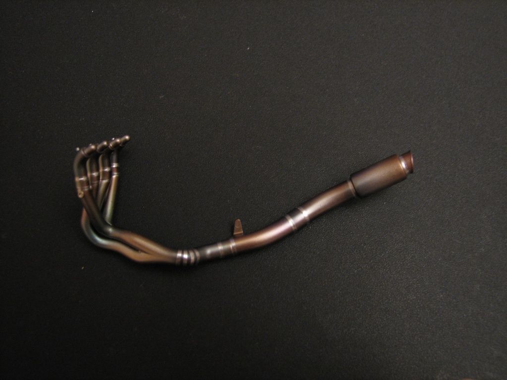

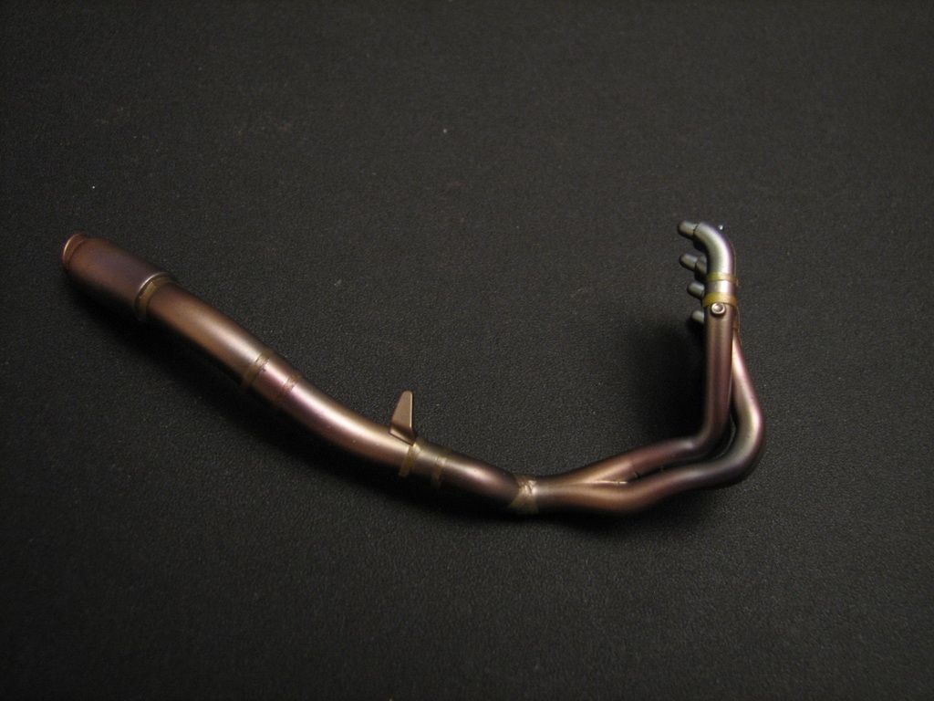

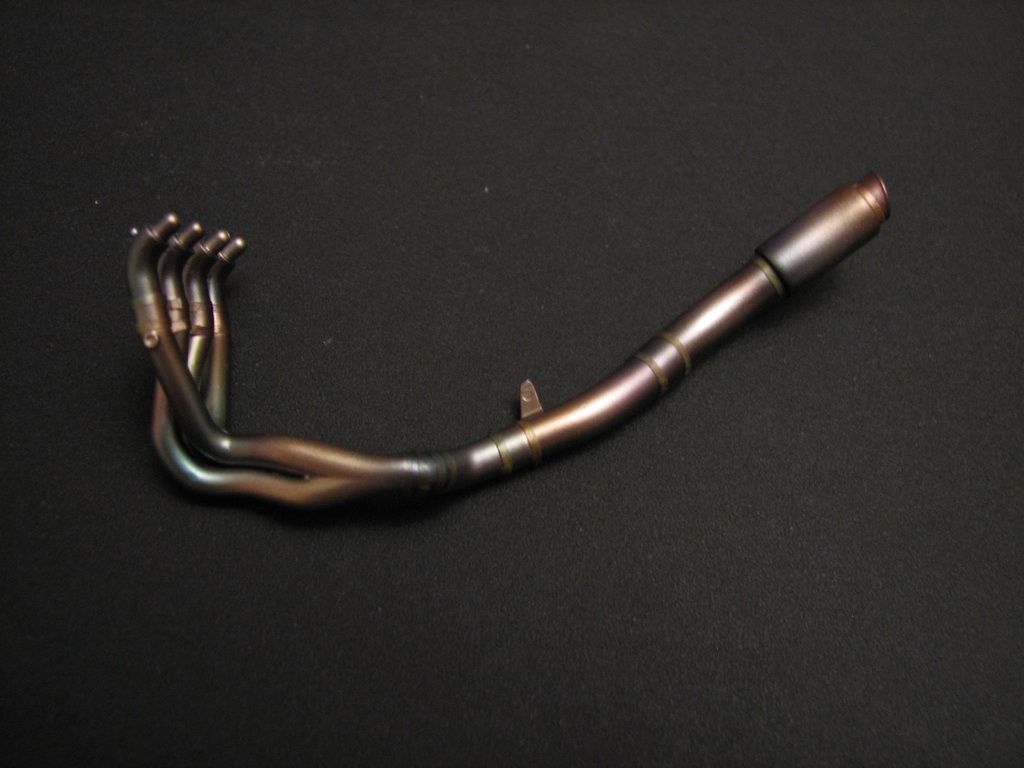

salut à tous
me revoilà avec les échappements de la M1
pour faire les effets de chauffe, j'ai utilisé que des teintes alclad.
pour casser un peu l'effet brillant du ts83 j'ai utilisé le pale burnt metal (104), puis le hotmetal blue (413) sur les courbes ainsi que le hotmetal violet (417).
sur l'ensemble des échappements j'ai passé le hotmetal sepia (416).

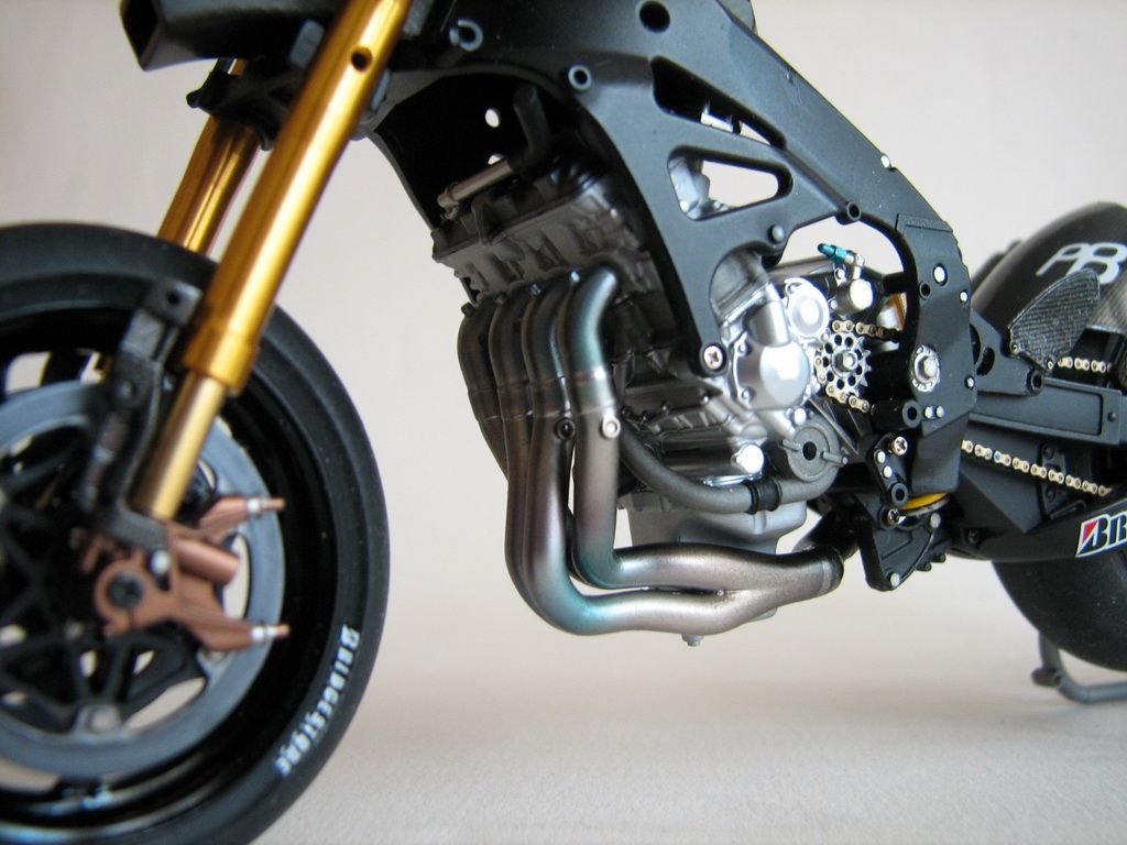

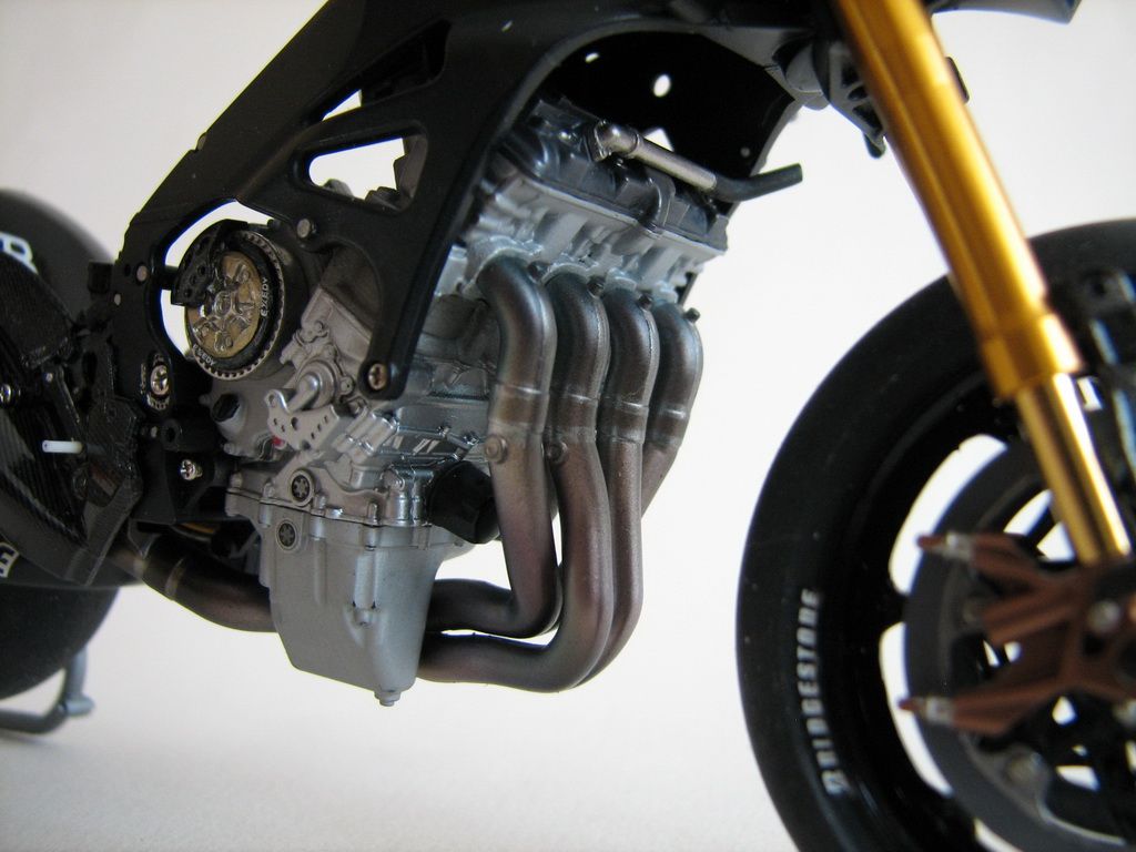

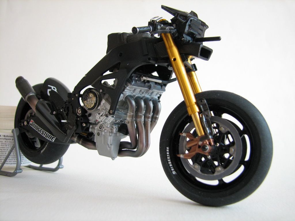

j'ai fini par utiliser le jet exhausted mais je crois que dans certains endroits il y a un peu trop (cela se remarque sur les photos lorsque j'ai monté les échappements.
Voici les photos
sur 2 photos suivantes j'ai utilisé les bandes caches tamiya pour "simuler" les soudures.
une fois les bandes caches enlevées
et une fois mise en place (sans le radiateur)
ce soir je continue par l'installation du radiateur et des différents cables avant de commencer la peinture du carénage
a plus

J adore top ta chauffe Yannick.

Ta chauffe est très réussie
Je sais pas pour vous mais moi je trouve que le niveau est vachement monter sur le forum. La chauffe des pots est un bonne exemple. Non ?
